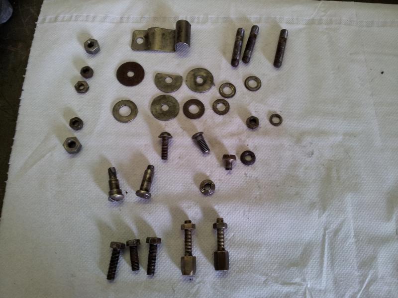

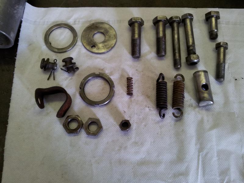

schizzofrenik Inviato July 6, 2012 Inviato July 6, 2012 Salve, è il mio primo restauro, ho un piccolo problema devo portare a zincare e fosfatizzare i vari pezzi della mia vn2t ho visto sul sito che qualcuno faceva riferimento a discussioni dove si era trattato l'argomento, ma sinceramente non sono riuscito a trovarle. Comunque per la fosfatizzatione se non vado errato i pezzi sono lamierino del carburatore quello vicino al cilindro collettore di aspirazione staffa del motore dove si attacca l'ammortizzatore manca altro? gli ammortizzatori li ho presi nuovi qundi la molla è nuova, per la zincatura asse di sostegno del motore staffe cavalletto molle cavalletto molla anteriore cavalletto leva dell'aria bulloneria completa ruota anteriore gancio sella mollette del cofano motore molla sportellino carburatore bulloneria ruote bulloneria della carrozzeria manca altro? ci sono altri trattamenti da eseguire su altre parti? grazie 0 Cita
schizzofrenik Inviato July 8, 2012 Autore Inviato July 8, 2012 Nessuno mi può dare una mano? Il filtro del carburatore come va trattato? 0 Cita
schizzofrenik Inviato July 9, 2012 Autore Inviato July 9, 2012 Vi aggiungo qualche foto forse cosi sarà più semplice rispondere capisco che fare una lista dei pezzi è assurdo. 0 Cita
