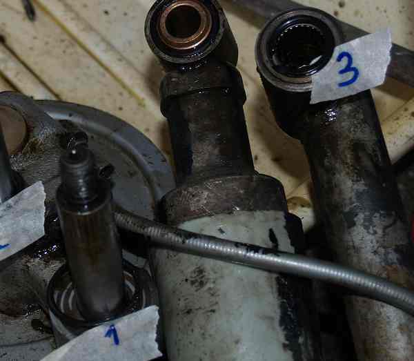

Vano messi gli anelli di tenuta a "labbro" uno per parte a contatto delle gabbie a rulli e poi i due o-ring sempre uno per parte.

Ho osservato meglio il perno e la forcella e l'anello che mi è rimasto prima del restauro...Sono d'accordo con quanto mi state dicendo, vanno i due anelli a "labbro" e due anelli o-ring di diametro maggiore che si interpongono proprio al contatto "metallico" tra mozzo e foro della forcella.
Non riuscendo assolutamente a trovare questi particolari anelli a "labbro" ho pensato di sostituirli con due normali o-ring di identico diametro. Stavo appunto vedendo se la cosa sia possibile, ho fatto delle prove e mi sembra sia ok, le gabbie sono comunque protette!
Il n* 3 anello a "labbro", uno per parte.
Il n* 1 o-ring, uno per parte
