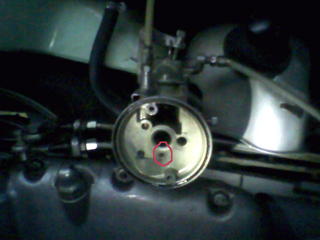

ho portato a casa da qualche giorno una lambretta j50 de luxe, carrozzeria ok, motore rifatto ancora in rodaggio ma purtroppo, rimasta ferma in garage qualche anno...
dopo l'acquisto ho messo un po' di miscela per provare la messa in moto ed è partita alla prima pedalata. poco dopo mi sono però accorto che perdeva dal carburatore e non poco.
allego una foto: il punto cerchiato in rosso è quello da cui esce la benza. è un foro con una rondella(?) di ottone poco sotto la presa d'aria...
qualche supposizione o certezza?
...smonta il carbu puliscilo con benzina e soffialo con aria compressa contolla bene lo spillo quello collegato al gallegiante ,comunque prima di rimontare soffia con la bocca dall'ingresso benzina e tenendo in alto in gallegiante non dovresti riuscire ,in caso sostituisci lo spillo.A presto:ciao:
