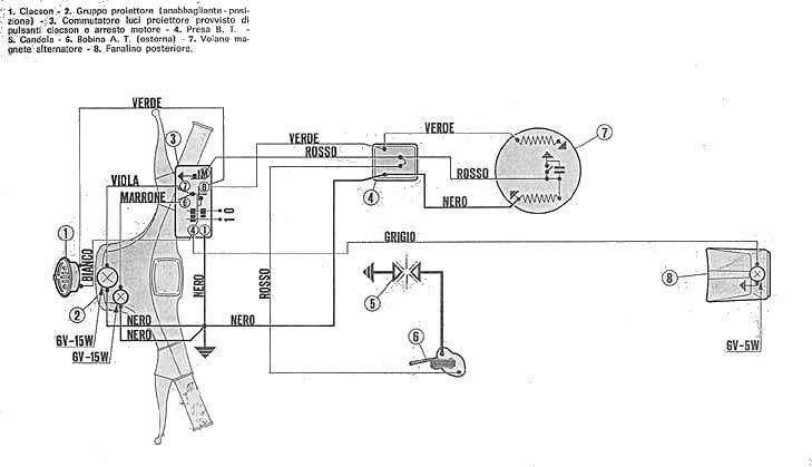

Santy87 Inviato Agosto 27, 2009 Autore Inviato Agosto 27, 2009 No, non da un valore fisso. accelerando vedi che la tensione sale...Comunque c'è qualcosa che ci sfugge. devo vedere lo schema ma sono al lavoro. Stasera provo a dargli una guardata. casomai poi te lo posto, se non ce l'hai. Ecco lo schema....:mrgreen: 0 Cita
manuelito1979 Inviato Agosto 27, 2009 Inviato Agosto 27, 2009 esatto, proprio lui... Ma se la bobina la corrente la fa, dove va a finire? non è che il cavo che porta corrente al manubrio è interrotto??? 0 Cita
Santy87 Inviato Agosto 27, 2009 Autore Inviato Agosto 27, 2009 esatto, proprio lui...Ma se la bobina la corrente la fa, dove va a finire? non è che il cavo che porta corrente al manubrio è interrotto??? la bobina è collegata al filo verde della presa B.T.....ho cmq verificato che il filo verde nn fosse interrotto......ho provato la continutà col verde del clacson e col verde nel manubrio risultando perfetti;-)...........A questo punto ti dico che è meglio che nn ci scervelliamo:mah::mah::mah:.....ho trovato la stessa bobina a 30€ da un ricabista......mica è troppo il prezzo??? A me pare un pò eccessivo però sto perdendo i capelli a furia di pensare quale potrebbe essere il problema.............mi tolgo il pensiero....ormai mi manca, (oltre a sistemare sto fatto) solo l'assicurazione...................vabè poi le leve e verniciare i numeri delle marce ma quelli nn sono necessari per ora Ciaooo 0 Cita
manuelito1979 Inviato Agosto 28, 2009 Inviato Agosto 28, 2009 Controlla pure la continuità del nero e del rosso che vanno al devioluci...non si sa mai. Per il prezzo della bobina nuova non ti so dire. Prova pure a vedere da Pascoli, Zangheratti e Olimpiaparts... Il tappino del mozzo anteriore l'hai trovato? 0 Cita
Santy87 Inviato Agosto 28, 2009 Autore Inviato Agosto 28, 2009 Controlla pure la continuità del nero e del rosso che vanno al devioluci...non si sa mai.Per il prezzo della bobina nuova non ti so dire. Prova pure a vedere da Pascoli, Zangheratti e Olimpiaparts... Il tappino del mozzo anteriore l'hai trovato? Si la continuità del nero e del rosso già l'avevo provata e nn mi danno nessun problema........a mi so scordato del tappino del mozzo:azz:...lo prenderò prossimamente;-)...... Sui siti che mi hai detto, sta bobina nn l'ho trovata.....vabè fa niente, era giusto per avere un riscontro di prezzi Ciaooo 0 Cita

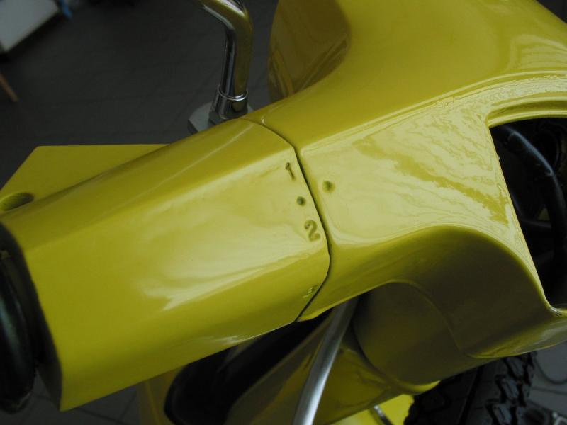

Santy87 Inviato Agosto 29, 2009 Autore Inviato Agosto 29, 2009 Ah ah ah, torniamo alla tua signorina che è meglio.... sto impianto elettrico ci sta facendo smadonnare come pochi! E nn sò più cosa fare oltre acquistare una nuova bobina......l'impianto essendo nuovo nn dà problemi........piuttusto..........per i numeri delle marce.....ho fatto come hai detto tu.....ho preso un ago e ho cominciato a grattare i numeri......ad un certo punto grattando grattando s'è staccato un bel pezzo di vernice (1cm x 2 cm).......così mi son trovato ho carteggiato tutto il manubrio del cambio anche perchè il carrozziere mi aveva fatto colare parecchia vernice su un punto e sto difettuccio mi dava fastidio....al chè ho preso il barattolo di vernice che era rimasta...e ho cominciato a verniciare col compressore.............Ad un certo punto :orrore::orrore: la pistola nn pesca + vernice :orrore::orrore: sul manubrio del cambio cominciano a formarsi come dei puntini di vernice in quanto dalla pistola mi usciva solo aria.......Il bello di sta vernice del c....o è che una volta finito il "lavoro" nn si toglieva dalla pistola :testate: mannaggia a me e che ho preso la vernice acrilica........Adesso vado a fà na foto al manubrio del cambio e ti faccio vedè che casino ho combinato :testate::testate::testate: 0 Cita
Santy87 Inviato Agosto 30, 2009 Autore Inviato Agosto 30, 2009 Ecco la manopola della frizione verniciata con uno sputo di vernice:azz::azz:.........da notare la differenza tra la manopola e il manubrio.......si vede che sul manubrio la vernice e' + liscia e uniforme:testate::testate::testate: Arimannaggia a me':testate: 0 Cita
manuelito1979 Inviato Agosto 31, 2009 Inviato Agosto 31, 2009 E' un problema che puoi risolvere. Fai asciugare ben bene la vernice per un paio di settimane poi carteggi con carta vetrata grana 2000 ad acqua, lucidi con pasta abrasiva e poi polish. 0 Cita
Santy87 Inviato Agosto 31, 2009 Autore Inviato Agosto 31, 2009 E' un problema che puoi risolvere. Fai asciugare ben bene la vernice per un paio di settimane poi carteggi con carta vetrata grana 2000 ad acqua, lucidi con pasta abrasiva e poi polish. nn l'ho mai sentita la carta vetrata ad acqua......forse intendevi "ed acqua" o no??......cmq la tua mi sembra un'ottima soluzione......nn voglio prendere un'altro Kg di vernice (50 euro) per riverniciare solo la manopola........aspettiamo meta' settembre per fare sto lavoretto.....grazieee :ciao::ciao: 0 Cita
manuelito1979 Inviato Agosto 31, 2009 Inviato Agosto 31, 2009 Si si, scusa, carta vetrata bagnata con acqua. Vacci delicato, mi raccomando! 0 Cita

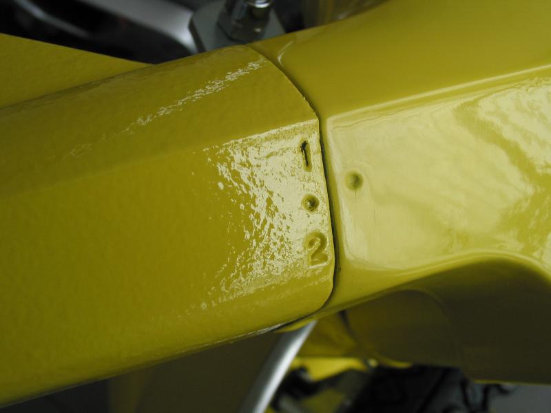

Santy87 Inviato Settembre 3, 2009 Autore Inviato Settembre 3, 2009 Allora Manuelito.....ho fatto come hai detto tu.....l'impazienza mi stava uccidendo...ecco i risultati:mrgreen::mrgreen::mrgreen::mrgreen::mrgreen: Fantastico.....Da notare il prima e il dopo ehehhe 0 Cita
manuelito1979 Inviato Settembre 3, 2009 Inviato Settembre 3, 2009 Beh, sei un grande! veramente un ottimo risultato! magari insisti ancora poco poco col polish, mi pare di vedere che ancora non è lucidissimo, sbaglio? ora facciamo i numerelli rossi ed il gioco è fatto. e la storia della bobina invece come è andata a finire? 0 Cita
