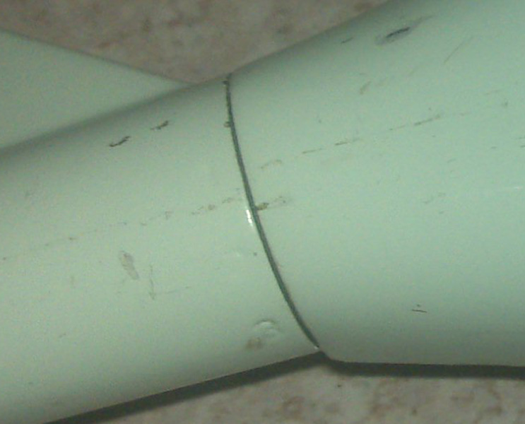

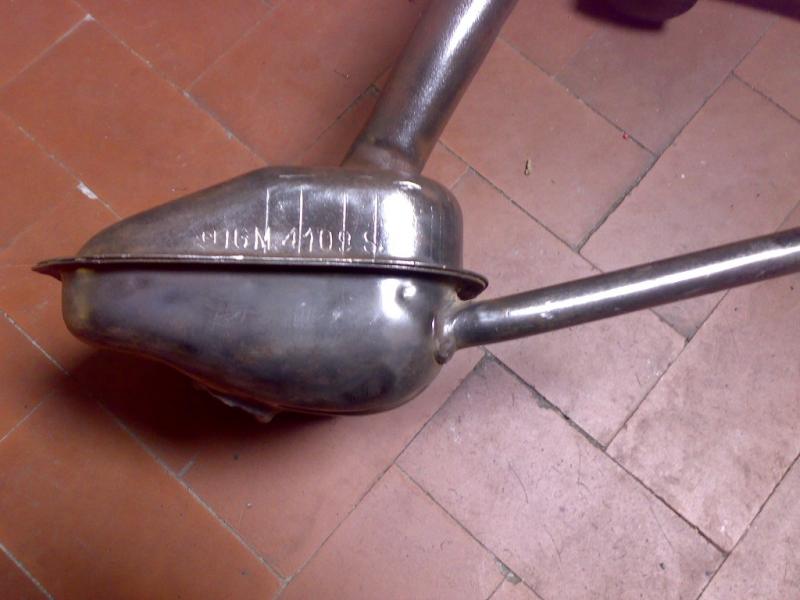

dacman Inviato Maggio 30, 2009 Inviato Maggio 30, 2009 Oggi alla fiera di Bastia credo di aver trovato due chicche per la mia vespa 50 N del 1963. La marmitta originale. Secondo voi è lei? Ho visto anche le foto di un'altra vespa e mi sembra che anche quella sia uguale. Che ne dite. Inoltre ho torvato anche il manubrio con la tacchetta e non con il pallino. Il manubrio si differenzia anche nella parte superiore perche toccandolo e liscio mentre quello con il pallino forma una piccola cresta. La marmitta l'ho presa per 20 euro (mi sono detto che se anche non era originale non e che morivo per 20 euro). Il manubrio aimè invece lo pagato caro. Attendo vostri consigli. La marmitta è orinale secondo voi? Vi posto anche quella che ho visto su internet. Vi prego fatemi sapere 0 Cita

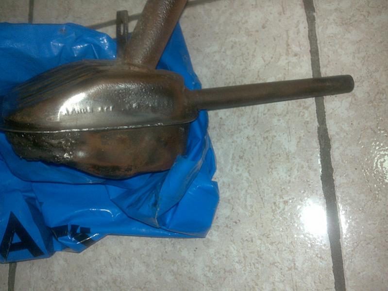

dacman Inviato Maggio 30, 2009 Autore Inviato Maggio 30, 2009 Questa l'ho vista in vendita con una vespa del 1963. I codici di quella che ho comprato corrispondono perfettamente. Speriamo che sia originale. Che dite voi? 0 Cita
Ale15 Inviato Giugno 1, 2009 Inviato Giugno 1, 2009 Il padellino con cannello superiore è giusto... però non vedo il logo Piaggio e l' IGM Forse non si usava ancora attendi i più esperti.... Ah... la foto è di una marmitta di 50N non prima serie (già con sportellino grande e pallino per la folle) sicuramente originale... 0 Cita

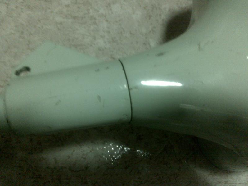

dacman Inviato Giugno 3, 2009 Autore Inviato Giugno 3, 2009 Ho notato una cosa, toccando il manubrio delle vespe si sente come una leggera cresta in mezzo. Mi hanno fatto notare infatti che il manubrio della prima serie 1963 è meno bombato ed è perfettamente arrotondato e non ha la cresta. Ho notato che il mio manubrio della mia vespa 50 1963 non ha il trattino ma non ha nemmeno la cresta. È sicuro che tutti i manubri delle vespe 50 1963 avevano il trattino? 0 Cita
winter89 Inviato Giugno 3, 2009 Inviato Giugno 3, 2009 Ho notato una cosa, toccando il manubrio delle vespe si sente come una leggera cresta in mezzo. Mi hanno fatto notare infatti che il manubrio della prima serie 1963 è meno bombato ed è perfettamente arrotondato e non ha la cresta. Ho notato che il mio manubrio della mia vespa 50 1963 non ha il trattino ma non ha nemmeno la cresta. È sicuro che tutti i manubri delle vespe 50 1963 avevano il trattino? quella storia lì della diversità dei manubri tra la primaserie e le successive l'avevo sentita pure io.... 0 Cita
