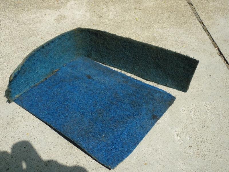

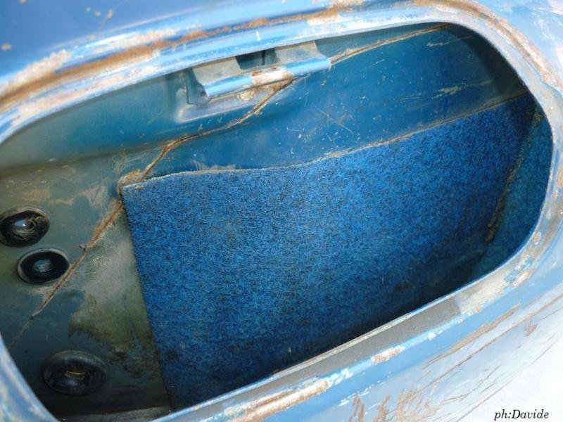

Ciao, ho comprato la moquette, ora un dubbio prima di incollarla, per il pezzo grande no problem. Il pezzo lungo e stretto che và in basso nella parte posteriore deve risalire. In alcune foto arriva a metà, in altre arriva fino a coincidere con il pezzo grosso. Quale delle due rispetta l'originalità della piaggio?
