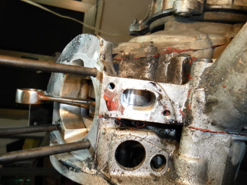

  14. Ecco la valvola : si vede lo spiffero in basso
  15. Tolto il cilindro .... la valvola da un lato è quasi inesistente , infatti facendo la prova dell'OLIO scende in meno di 2 min Come si può rimediare ?
