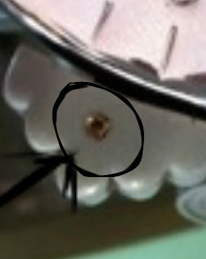

se posso..... non credo che hai risolto.... hai solo trovato un rimedio al problema. in realtà (ma solo gli esperti in faro basso possono confermare questa mia ipotesi) credo che il foro dovrebbe, a motore caldo, restare totalmente aperto. hai la carburazione magra e per correggerla (con tutto l'apparato filtrante a posto ed originale ed i getti originali e puliti ) devi aumentare il titolo della miscela (leggi aumentare il diametro del getto). solo così hai un funzionamento "originale" altrimenti ne va della resa del motore. difatti diminuendo la sezione di passaggio dell'aria hai potenzialmente diminuito il diametro del carburatore. correggetemi se sbaglio cordialmente -

aaaaaaa non andava......... allora è un altro discorso!!! sei scarburato!! o è stato modificato il filtro e non hanno aumentato il getto del max o hanno diminuito il getto ( improbabile). sembra dalle foto che ci siano due deflettori per ridurre l'aria in entrata (e questo potrebbe essere il problema) quindi se fossi in te una prova con del lamierinino ripiegato ( magari attaccato provvisoriamente con dello scotch) la farei. in attesa di qualche possessore di un filtro originale che ci posti qualche foto + chiara. la vite di cui chiedi serve solo per il minimo e la primissima fase della accelerazioe e non influisce minimanente nella marcia al massimo. potresti anche aumentare il diametro del getto di un paio di punti alla volta finoa quando non trovi la miscela aria benzina giusta -
