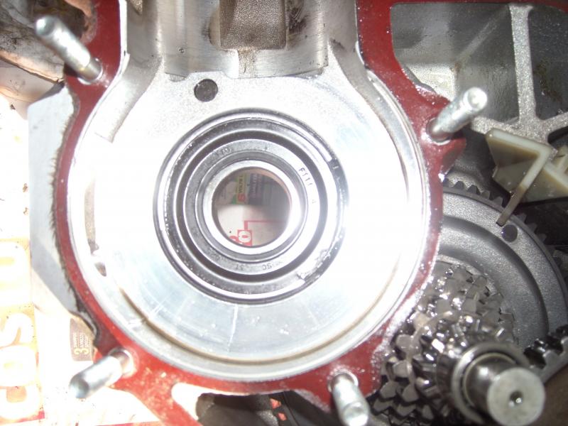

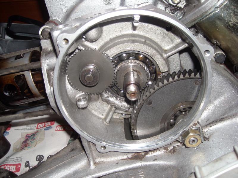

    Si dal 2001, rimasta ferma parecchio, io ho fatto circa 3500km. La cricca è dalla parte opposta si vede nell'ultima foto segnata con pennarello. Il paraolio era di metallo marrone, sulla valvola e sul piano dove striscia non sembrano esserci segni evidenti. Riguardo alla frizione non ho trovato rondelle dietro il dado nemmeno spessori al cuscinetto è corretto? Grazie per la risposta.
  3. Buonasera, Chiedo consigli, riguardo alcune problematiche che si sono verificate all'apertura di blocco motore. Motore px 2001 con 8700 km. Causa: fumo bianco e odore di olio bruciato molto forte. Dopo aver effettuato varie verifiche, come consigliato in varie discussioni, inizio il lavoro trovando le seguenti "stranezze". 1-Carburatore e scatola con pasta simil silicone grigia in aggiunta alla guarnizione di carta (poco male). 2-Apertura carter frizione e non trovo nessun tipo di rondella sotto il dado esagonale di blocco (ci va?). 3-Tolta frizione sotto mi trovo un riporto in alluminio per ricreare battuta cuscinetto albero. 4-Aperto carter cambio, sfilato albero, trovo come sospettato paraolio con parte mancante e pezzi spariti (scarico?). 5-Sulla sede piana carter dove ruota l'albero cricca non passante, dal lato opposto in corrispondenza c'è una nervatura di rinforzo. Quest'ultimo punto mi lascia parecchi dubbi, chiedo opinioni in proposito. Grazie a chi vorrà aiutarmi. Allego foto
