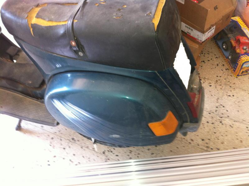

  5. Tristemente mi accorgo che neanche il signor Tormento ha risposto alla mia richiesta di aiuto, ho scattato qualche foto e guardando un po in giro i dubbi su quello che sia stato in origine, aumentano. Mi date aiuto? Secondo voi la sella è originale? vale la pena farla rifoderare o conviene cercarne una nuova? Grazie sempre.
