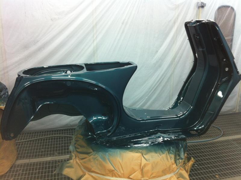

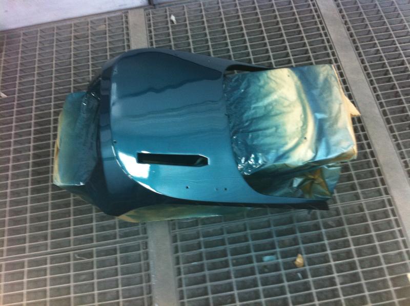

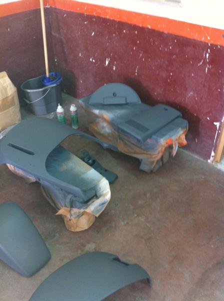

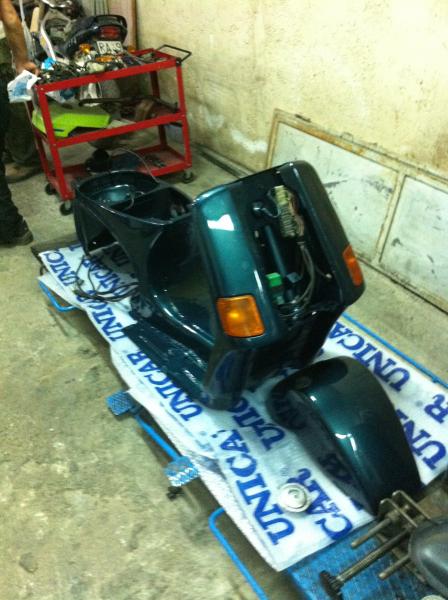

Adesso passiamo alla carrozzeria... guardate un pò... [ATTACH=CONFIG]112563[/ATTACH][ATTACH=CONFIG]112565[/ATTACH][ATTACH=CONFIG]112566[/ATTACH][ATTACH=CONFIG]112567[/ATTACH][ATTACH=CONFIG]112568[/ATTACH][ATTACH=CONFIG]112569[/ATTACH][ATTACH=CONFIG]112570[/ATTACH] questa settimana verrà montata.... e poi sarà nuovamente in circolazione!!! Vi posterò le foto ad assemblaggio finito. ciao. -

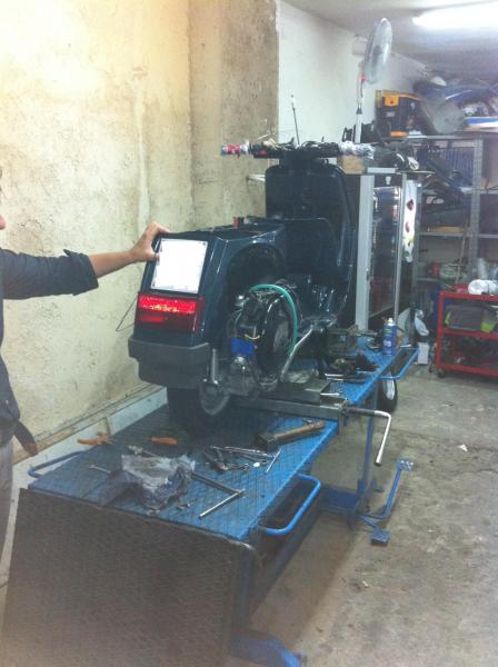

Allora ragazzi, i lavori vanno avanti ed è quasi pronta... vi posto altre foto, datemi suggerimenti se notate qualcosa di strano. Inizio dal motore, ripulito da anni di polvere e ragnatele... e poi montato completamente.... -

Vi terrò aggiornati sugli sviluppi.... devo dire che tranne l'intoppo iniziale... adesso mi sento in ottime mani e.... soprattutto veloci!!! Manca poco a sentire il rombo... veramente poco!!! Non vedo l'ora!!! Ciao. -

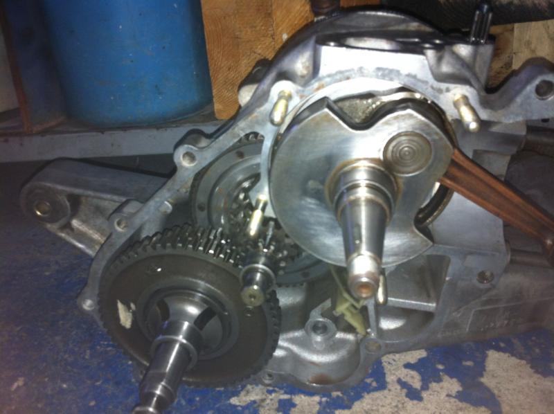

Contemporaneamente il meccanico sezionava il motore.... purtroppo risultato grippato e quindi in fase di rettifica!!! -

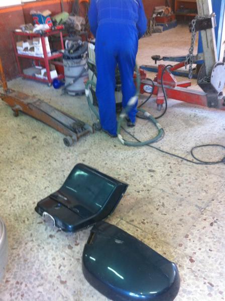

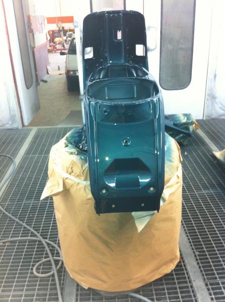

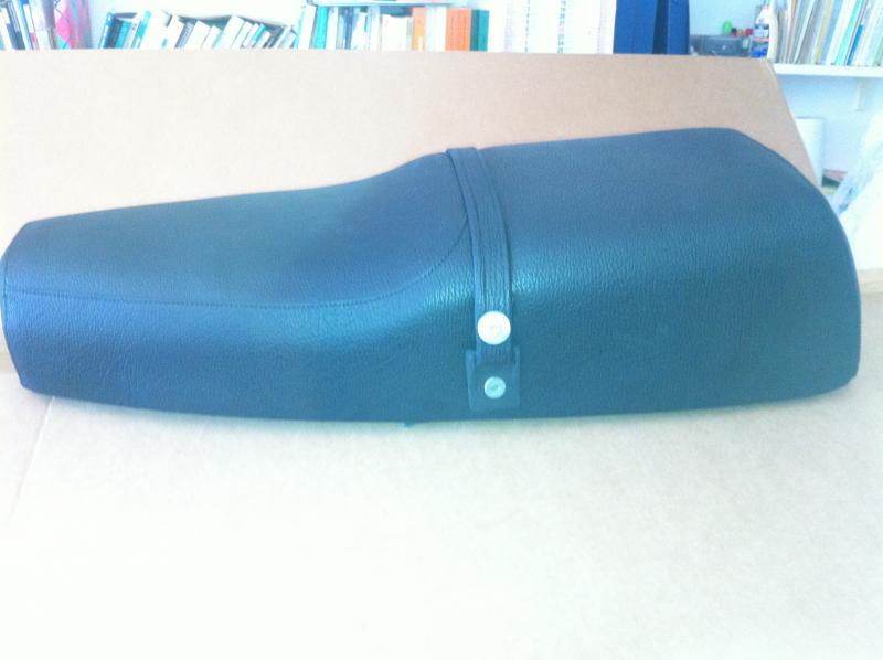

cari amici cosisti, vi dovevo delle foto...e mi scuso con il ritardo con cui posto, ma qualche inconveniente sui lavori di restauro mi hanno tenuto lontano dal pc e alle prese con un meccanico imbroglione che si è tenuto il mio cosone per ben 15 gg senza nemmeno provare a metterlo in moto. Cmq problema risolto, mi sono affidato ad un altro meccanico che in un giorno mi ha smontato completamente la cosa e portata al carrozziere. Anche loro non hanno perso tempo e.... vabbè guardate le foto che parlano da sole Ecco la sella rifoderata dal tappezziere indiano.... ricordate com'era? semplicemente un mago!!! -

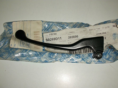

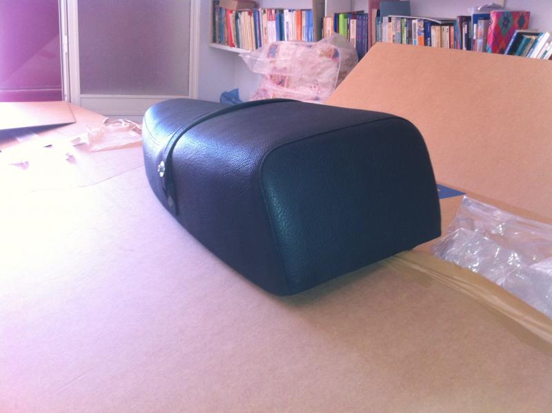

ciao ragazzi, scusate il ritardo, ma prima o poi devo decidere di smettere di lavorare... mi ruba troppo tempo per il restauro della cosa... a parte gli scherzi, ho ritirato la sella dal tappezziere... è un mito, ha rifatto anche le cuciture come in originale da qualche foto recuperata da internet che gli avevo dato...l'unica cosa gli mancava l'attrezzo per le clip sul cinturone centrale, ma le faro fare dal carrozziere attualmente ha messo due viti. Ho trovato il trasparente NUOVO per lo stop. Ho comprato i cilindretti dei freni. ho appena acquistato in germania le leve frizione e freno oltrechè il tappetto dell'ammortizzatore anteriore. A proposito pezzi nuovi, sto negozio tedesco ha messo anche i codici dei pezzi, quindi non si può sbagliare. Per Gian secondo quei codici le leve erano nere. ti posto una foto da ebay. Presto, postero le foto della sella rifatta. Ciao. -
