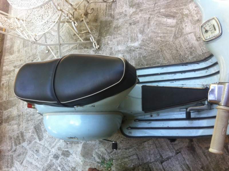

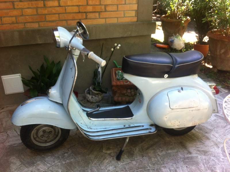

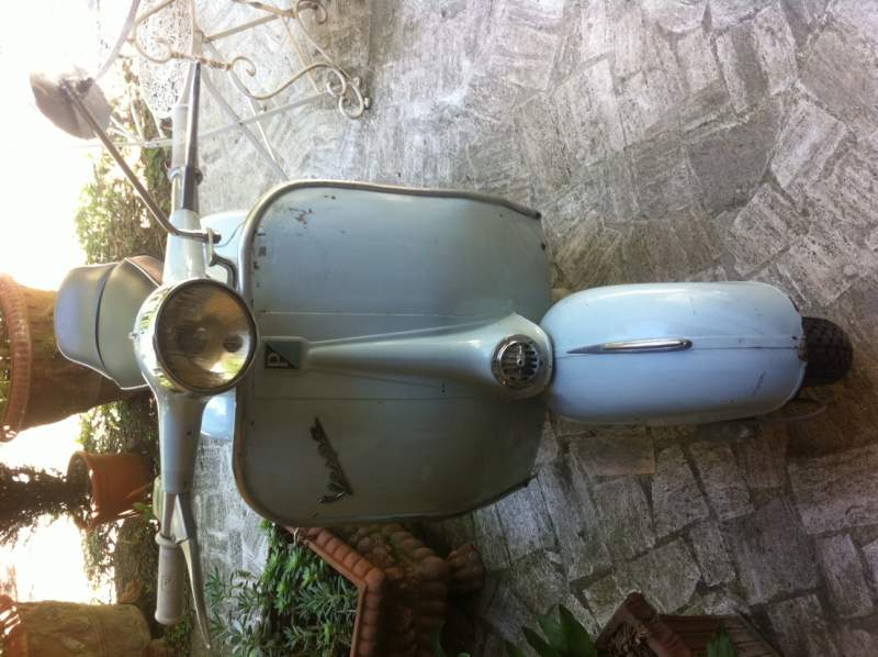

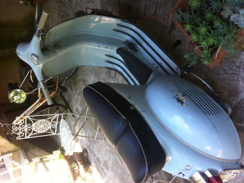

  3. finalmente dopo più di tre mesi di lavori si può dire finita!!! la mia Vespetta vnb6 del 65 è stata tutta smontata, sostituito ogni particolare meccanico usurato e conservata così come si vede il suo splendido colore senza nemmeno un ritocco!! zero ruggine!! :applauso::rulez: cosa ne pensate?? qualche parere?? dopo tutto questo lavoro mi fa piacere condividere con voi appassionati questo risultato :lol: ad agosto partirò con la vespa per un viaggio fino in svizzera, chissà se arriverò alla meta:banana:
  4. Altra foto!
