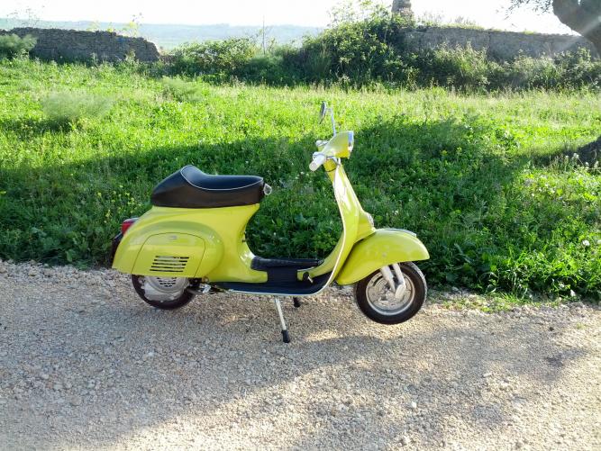

  14. Ciao a tutti Vi presento la mia Vespa 50 R del 1972 giallo cromo, spero sia di vostro gradimento P.S: a breve altre foto
  15. Caspita, non so veramente cosa scrivere.

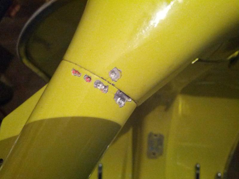

  18. Praticamente la mia situazione è rappresentata nella foto allegata. Meglio di così non si poteva fare, visto che i numeri nemmeno si vedevano (a parte l'1). Alla fine ho scoperto anche il loro colore originale (il rosso appunto). Ora mi tocca dipingerli di rosso giustamente, ma come risolvere il problema legato alla vernice del manubrio che è andata via?
  19. Magari proverò prima a ricoprire le parti del manubrio vicino i numeri con del nastro adesivo e poi procedo cautamente con l'incisione. Vedrò di trovare qualcosa più fino di un chiodo.
