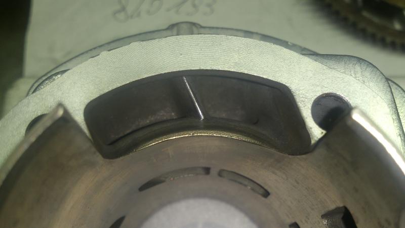

  3. sisi ho già tolto quel pezzo di carter e anche io ho dovuto limare qua e la perchè a me il pistone toccava sui carter e il cilindro entrava male dentro i carter...a me i travasoni vanno pure fuori dal basamento di un millimetro dal lato del volano! per il volano spero non tocchi avendo preso la loro accensione polini completa

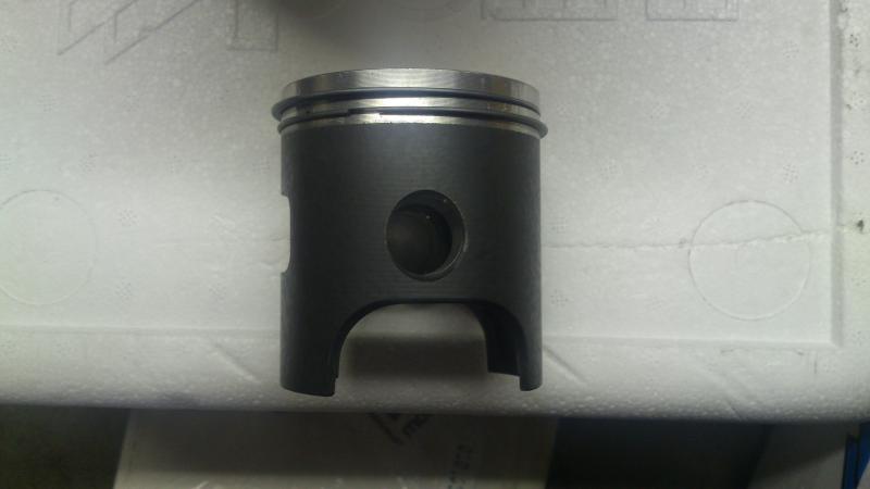

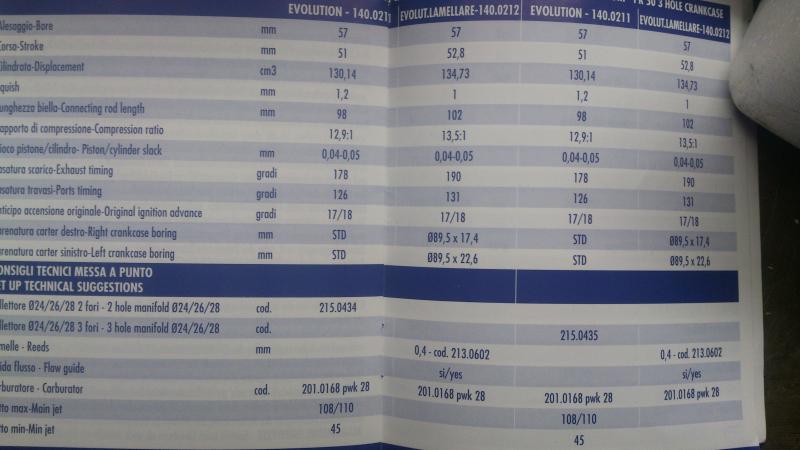

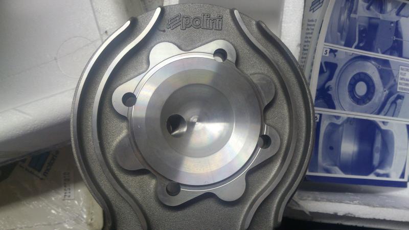

  4. ciao a tutti, ho in mente una configurazione per ma la mia primavera: 130 polini evolution al carter 24 albero anticipato mazzucchelli 27 69 con quarta drt accensione analogica polini marmitta artigianale che lavori mi consigliate di fare? allego un po di foto del gt, ne ho fatte tante! da notare i lavori consigliati dalla polini e la scheda tecnica del cilindro, riporta 178 gradi di scarico 126 di travaso però c'è scritto che usa una biella da 98!
