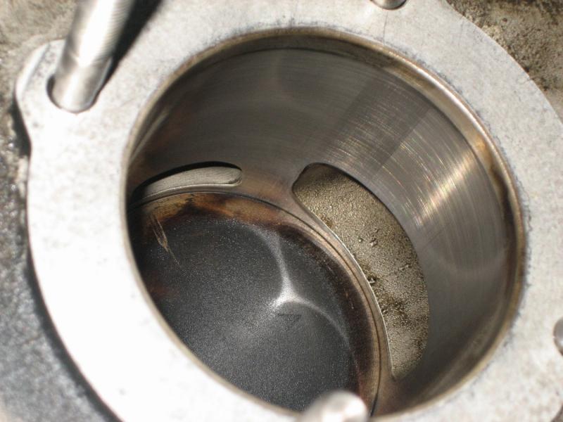

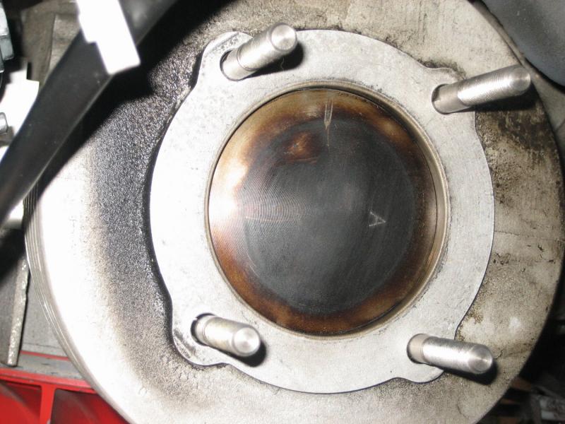

  5. non mi pare, ma potrebbe anche essere...ma cmq come detto prima la superficie non è segnata quindi x il momento ok così... quello che mi pare strano è la strisciata verticale che non riesco ancora a spiegarmi...
  6. si veramente strano...anche perchè passando il dito la superficie è perfettamente liscia e per niente scavata o segnata...bho
  7. ok, grazie x le risposte.... ma quel segno sul cielo del pistone da cosa potrebbe essere stato provocato??
  8. ciao a tutti.... come da titolo, cosa ne pensate di questo cilindro?? secondo voi come è messo??? quello che mi lascia + perplesso è quella "strisciata" verticale vicino allo scarico che si vede nella prima foto... dite la vostra.....
