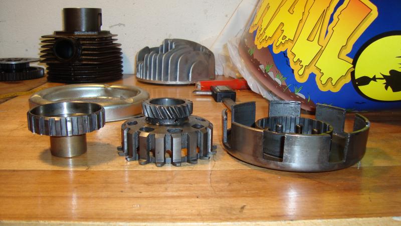

  16. l'ho smontata da un blocco ph 125 ma non so di che anno perche mi è stato regalato.. sono poco esperto di frezioni vespa, ma vedo molte frezioni con bicchieri per il px.. sto preparando un 177 un pò spinto e ho il dubbio frezione..accetto ogni tipo di consiglio.. questa frezione quando l'ho smontata aveva l'anello rotto perciò tutto macinato..
  17. ciao a tutti.. ho smontato un blocco 125 per usare come base di elaborazione.. sopra ho trovato montato questo tipo di frezione.. nel mio px 150 del 81 è completamente differente.. questa in foto che frezione è??
