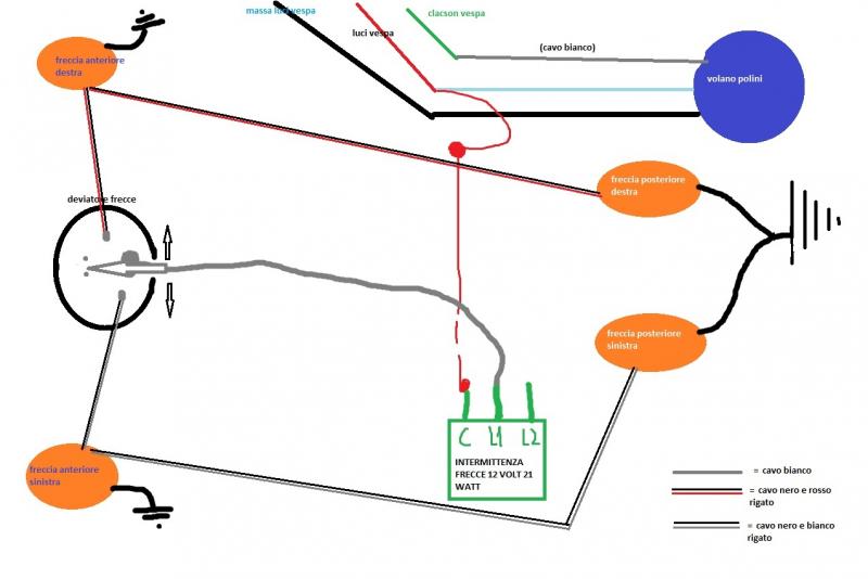

Fortuna tu Mincio, oggi con mezzora ho risolto il problema ed era come dicevi tu :risata1: adesso funziona tutto alla perfezione anche le 4 frecce insieme me sa che ci vediamo a qualche raduno del vespa club grazie mille:ok: -

ciao mincio attenzione io non ho piu le puntine ma il volano elettronico della polini quindi quella palla blu é il volano e da li partono i fili che poi secondo lo schema polini vanno collegati in quel modo quei fili di colore nero , rosso e verde che vedi che vanno verso l'alto quelli sono i fili che escono da sotto il tubone centrale della vespa e che quindi vanno ad alimentare luci e clacson -

Salve a tutti !! Avendo montato un'accensione polini (che mi ha stupito!) ho dovuto apportare qualche modifica all'impianto elettrico ma niente di che infatti la vespa funziona benissimo e fa la luce da dio ! E qui arrivano i problemi: avendo un kit di frecce per la special quelle che andavano di moda una volta (che ho trovato gia montato insieme alla vespa) a 6VOLT ora lo devo passare a 12VOLT e non volevo mettere la batteria ma mandarle dirette (come funziona nelle pk xl) QUINDI: ieri ho comprato l'intermittenza a 3 vie ma quando collego i fili e inserisco una freccia la vespa va a intermittenza cioè si affoga e poi riprende. NON so se mi sono spiegato bene e come se girassi la chiave su spegnimento e poi su accendimento ad intermittenza :crazy: ho provato a fare qualche schema di come è fatto l'impianto delle frecce spero che si capisca ho fatto del mio meglio Chi mi sa dare una minima idea del problema?? NON mi va di portare l vespa dall'elettrauto volevo prima provare da solo Se ho sbagliato sezione del forum spostate pure il post Grazie a tutti coloro che parteciperannooo :mrgreen: -
