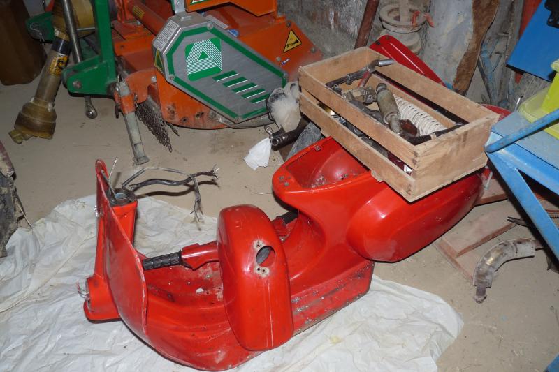

  2. Ciao a tutti, ecco le foto del mio restauro di una vespa 50 L del 1969. Voglio ringraziarvi di cuore per tutte le preziose indicazioni che ho preso da questo fantastico forum, senza le quali non avrei realizzato un bel niente. GRAZIE MILLE A TUTTI.
