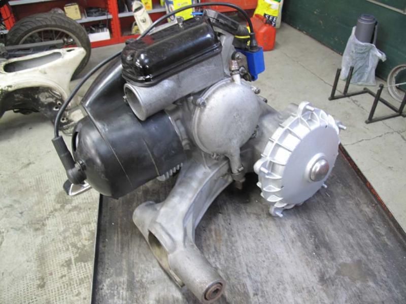

Per chi invece ha il corsalunga e vuole la pappa pronta Pinasco ha già preparato la testa VRH PRO corsa 60mm il codice è: 25243701:ok: Ciao ciao In foto un Motore corsa lunga Candela centrale -
