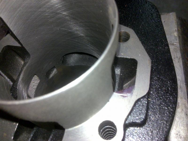

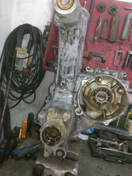

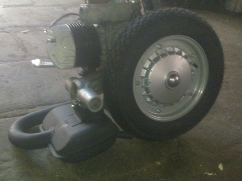

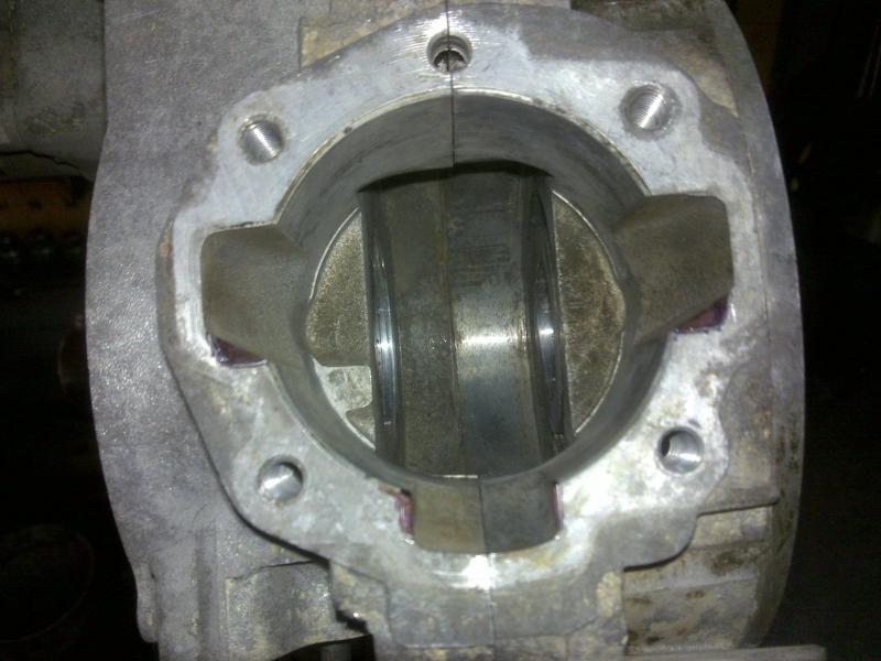

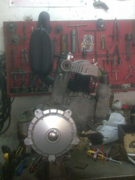

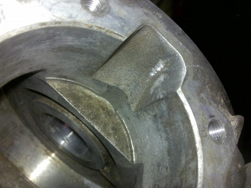

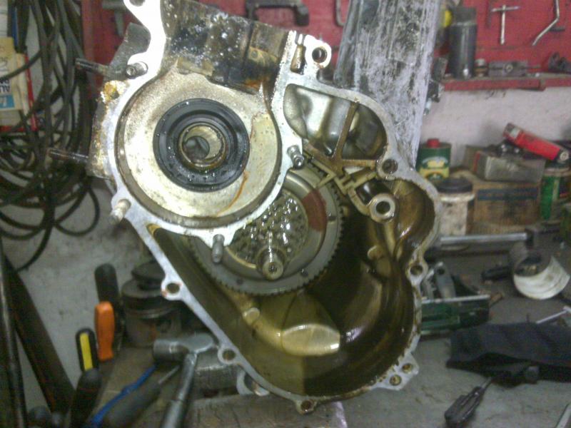

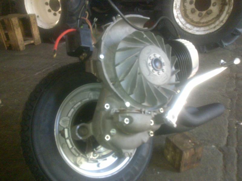

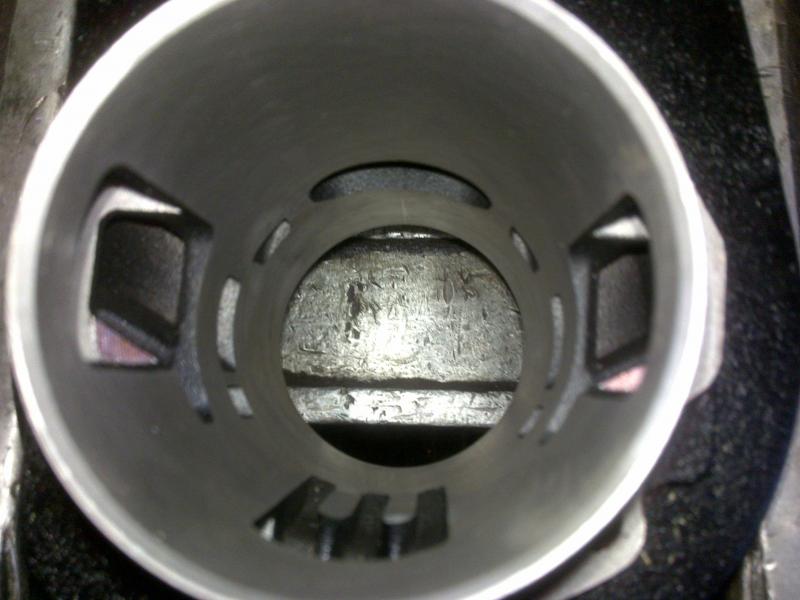

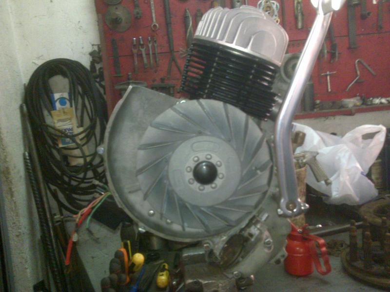

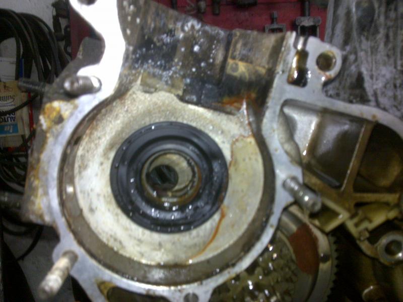

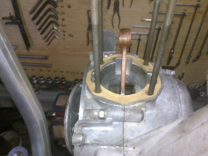

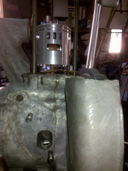

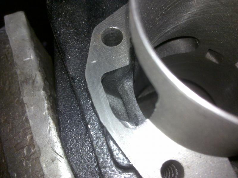

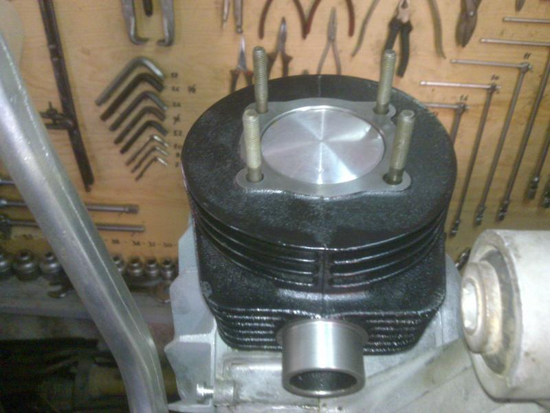

Il motore è stato tutto rialzato in tutte le sue parti. E' stato montato con GT 177 DR con piccola ritoccatina alle luci e travasi dei carter, albero motore originale tagliato 19mm con il foro di bilanciatura tappato con sughero e loctite 640, valvola aspirazione allungata solo internamente da 32mm a 40mm (si deve fresare 4mm per lato) rapporti 23/65 originali PX 200, il cambio ho lasciato quello del 125, carburatore si 24 24 e padellino sito, a giorni dovrei montare la polini. Va che è una meraviglia sia in ripresa che in allungo, lo provato affiancanto alla macchina di un amico e sono arrivato a 125 ma nn lo tenuto tanto perchè ancora è in rodaggio.. -

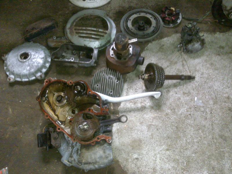

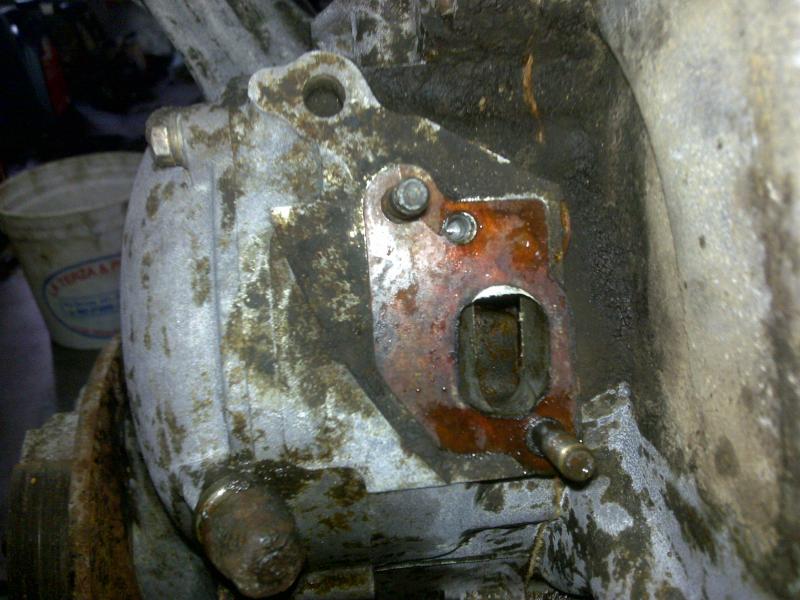

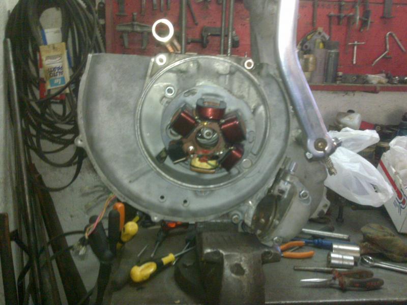

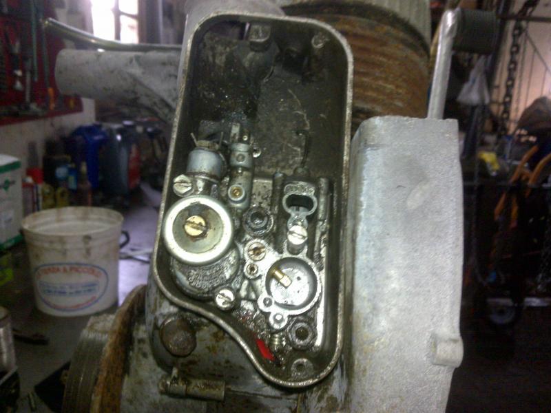

Ciao ragazzi!! dopo averlo montato ruotato e provato pubblico alcune fasi del lavoro da me eseguito sul mio motore.. Certo si presentava malissimo il motore era stato smontato dalla vespa, e messo da parte, il vecchio proprietario aveva smontato tutta la vespa per restaurarla, ma si è arreso subito troppo lavoro per lui.. -
