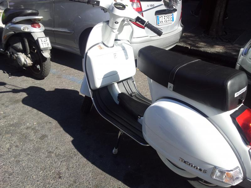

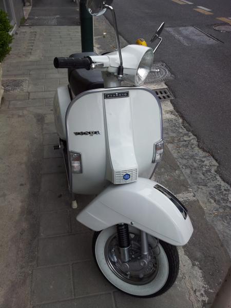

  9. Ecco le foto di com'è la vespa.....a breve le foto del restauro completo!!!
  10. La vespa in questa versione!!!!
