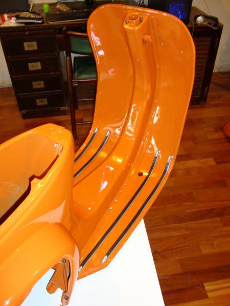

  5. Grazie mille per il consiglio! Visto che ci siamo, mi aiuteresti a capire come montare le strisce più piccole, visto che la vedo un pò difficile ad usare il martello all'interno del tunnel? Penso che alla fine lì si usino i rivetti, giusto? Ho notato che infatti nella confezione delle strisce pedana, i perni deformabili sono meno di quelli che servirebbero per montare anche le due strisce piccole...

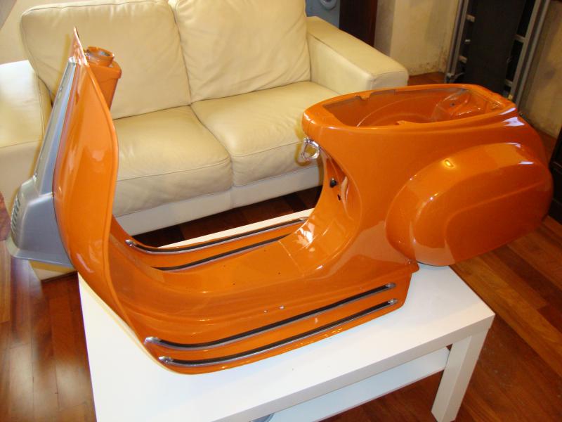

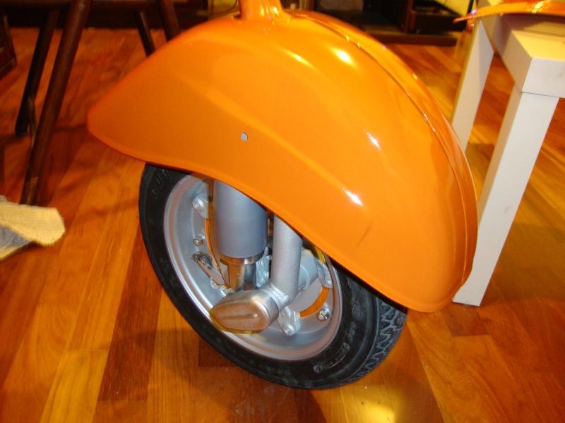

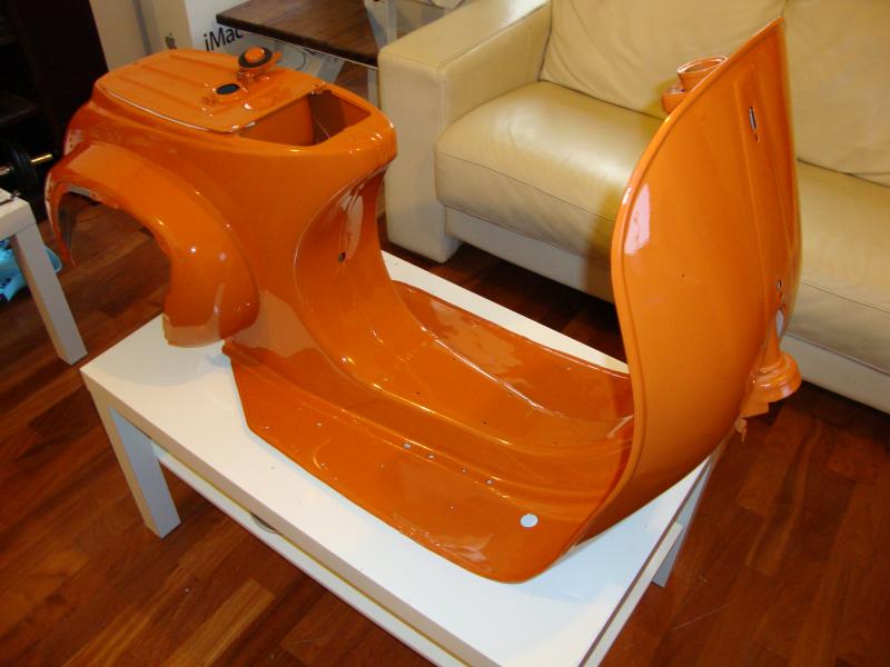

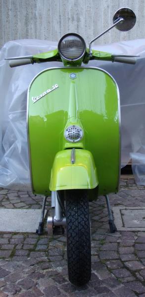

  6. Finalmente ho trovato il tempo per verniciarla, è venuta davvero bella ecco le foto:

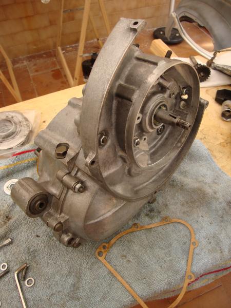

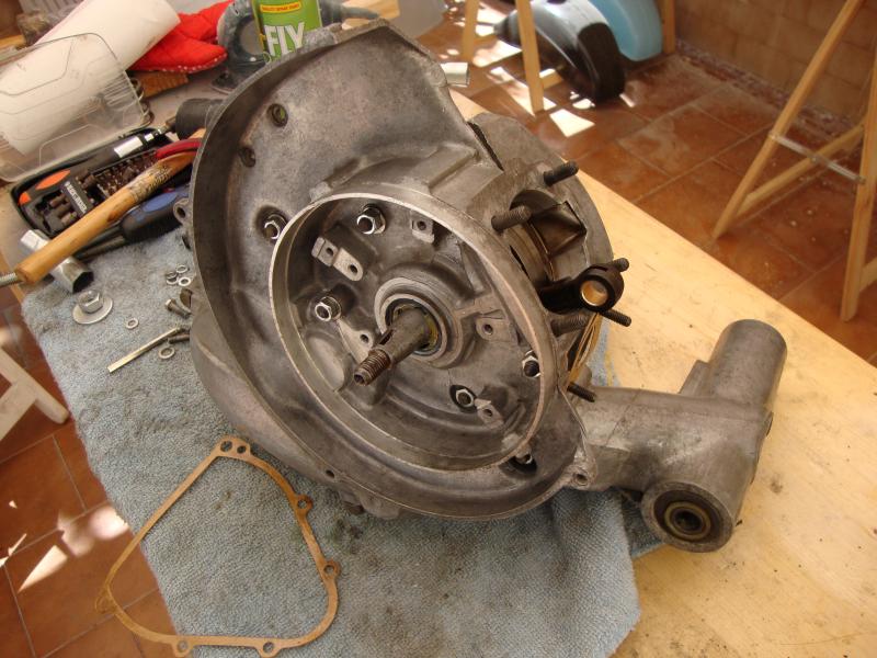

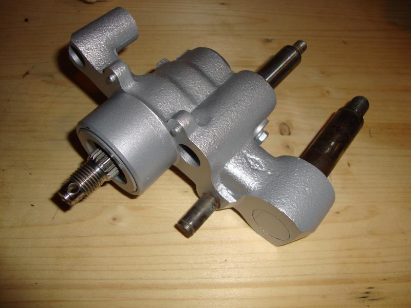

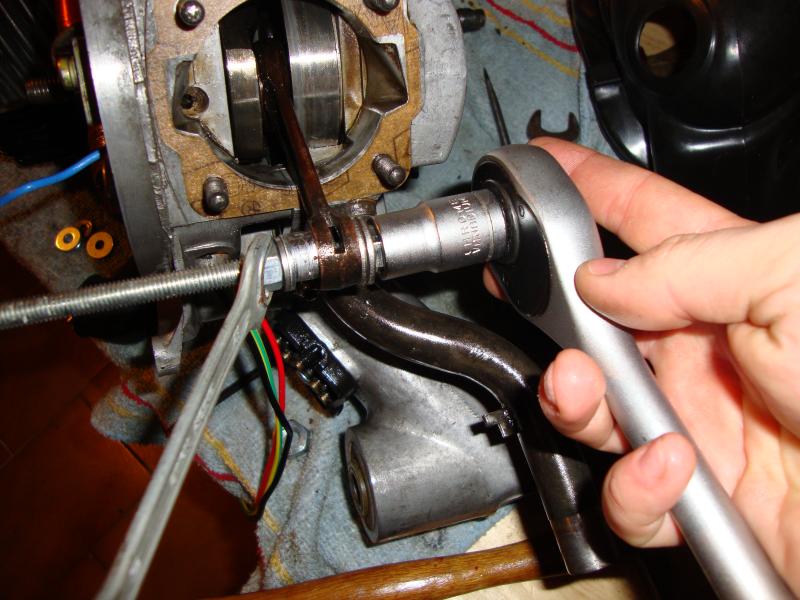

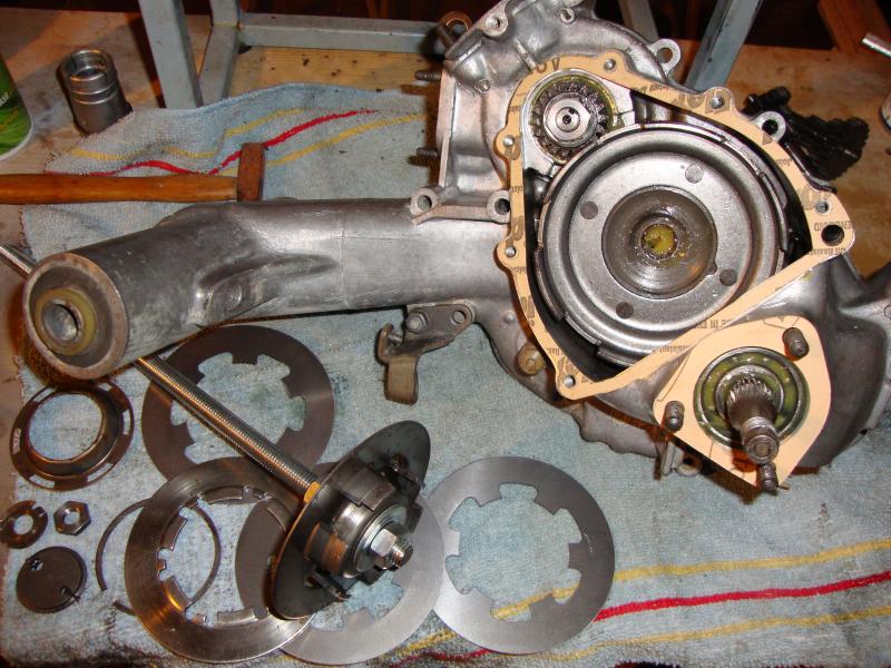

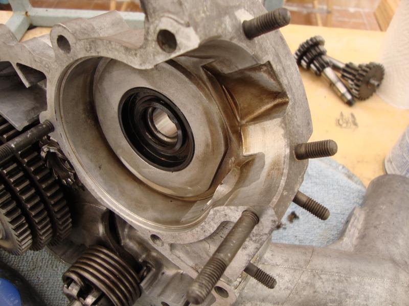

  7. Si confermo è un 75cc DR 3 travasi, per quanto riguarda la pulizia dei carter uso la benzina, un cacciavite a taglio per staccare la morchia anche nei punti difficili e la spazzola a fili di ottone per eliminare lo strato di ossidazione superficiale. Ci vuole molto tempo ma secondo me i risultati sono buoni. C'è chi fa prima a sabbiarli, ma l'effetto finale non è originale! Ciao
  8. Altre foto delle lavorazioni
  9. Ciao ragazzi, contemporaneamente al restauro del mio Special del '75 ( http://www.vesparesources.com/restauro-smallframe/39928-50-special-del-75-il-mio-primo-restauro.html ) sto iniziando il restauro di un altro gioiellino che ho comprato un mesetto fa Stavolta si tratta di una 50 R con telaio V5A1T-935XXX Ho chiamato il numero verde della Piaggio e come al solito mi hanno comunicato via mail i colori che in questo caso è solo uno... Blue Marine. Io la farò comunque verde mela perchè mi piace assai. Poi con A.s.i. ed F.m.i. si vedrà... Il telaio devo dire che è veramente in ottimo stato, nessuna botta, fori strisce pedane già fatti e manubrio perfetto. Di contro mancano molti pezzi come la forcella e le ruote, Ebay in questo mi ha permesso di trovare subito i componenti mancanti anche se il costo del restauro sta raggiungendo valori preoccupanti!

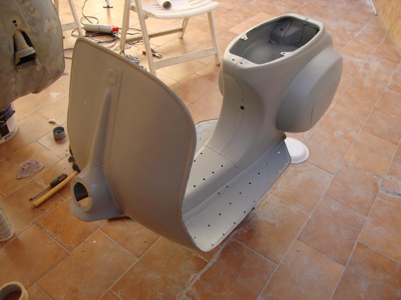

  18. Oggi ho dedicato tutta la giornata alla mia amata vespina! Stucca, gratta, vernicia, gratta, stucca, vernicia... Che lavoraccio! Sto cercando di usare meno stucco possibile, ribattendo tutte le piccole e grandi bozze e devo dire che ci sto riuscendo... Fino ad ora ho usato in tutto circa 50gr per tutta la vespa (considerando che la maggior parte è stata poi rimossa scartavetrando)
