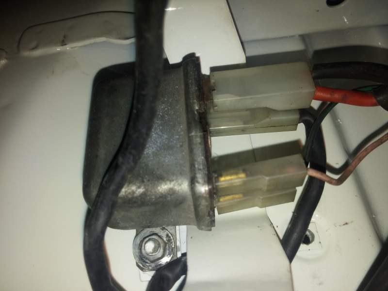

  8. Credo che il problema sia stato risolto ! Avevo i fili invertiti nell regolatore col blu al posto del bianco rosso e infatti quando avevo il quadro accesso mi si accendevano anche le luci questo perche' prendeva corrente dalla batteria e non me la teneca in carica Inviato dal mio LG-D855 utilizzando Tapatalk

  15. Oggi provo cmq a far delle prove mi potresti cmq postare foto dello schema completo? Inviato dal mio LG-D855 utilizzando Tapatalk
  16. Infatti aspetto qualcuno davvero esperto che mi indica anche se i collegamenti sn giusti perche' prima mi funzionava tutto ma da quando mi hanno rimontato l impianto dopo il restauro non funziona piy' nulla Inviato dal mio LG-D855 utilizzando Tapatalk
  17. Ciao ho fatto delle prove ... Col tester collegato ai fili della batteria con quest'ultima staccata e motore in moto non mi esce corrente dal positivo e negativo . e' normale o lo statore dovrebbe cmq dare corrente ala batteria? Inviato dal mio LG-D855 utilizzando Tapatalk
  18. Salve ragazzi ho un problema il meccanico mi ha rimontato la vespa e quindi di conseguenza l"impianto elettrico ma con mio stupore l impianto non mi carica la batteria , ora prima di dare colpe a regolatore e statore vorrei verificare con voi se i collegamenti sono esatti ... Posto delle foto Inviato dal mio LG-D855 utilizzando Tapatalk
