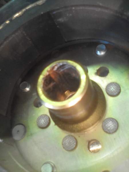

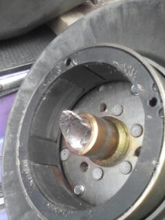

  8. Cari amici di vesparesources, alla fine è successo, ho tranciato il cono dell'albero! La cosa più strana è che successo mettendo in moto! L' albero in questione è un DRT anticipato (130-70) cono 19, avrà fatto circa 5000 km. Montato su motore configurato così: 125 Pro Cup (130 travasi-185 scarico) aspirazione a valvola carburatore PWK 28 primaria 25/72 espansione VMC accensione Parmakit 1kg Molto probabilmente si era già incriccato prima perchè non mi è mai capitato di sentire che qualcuno abbia rotto l'albero mettendo in moto... Togliendo il pezzo tranciato rimasto sul volano ho purtroppo notato che il cono dell'accensione si è rovinato nella sede della chavetta. Guardando le pittoresche magini, sapreste dirmi se posso riutilizzare l'accensione o se è possibile schiodare il cono dall'accensione e metterne un altro (non so se esista come ricambio Parmakit). molte grazie
