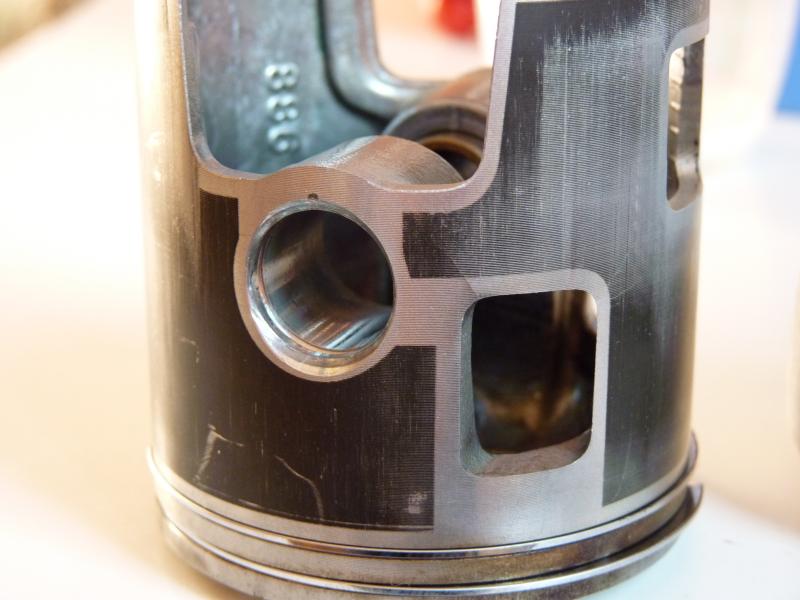

    dimenticavo oltre al pistone e arrivato anche il catalogo dove vi e una versione evo del tsv sembra uguale al mio pistone ma pistone grippato parlava di qualcosa di simile:risata1:

    no purtroppo no foto ma a giorni lo rismonto per farlo in c 60 pero a perso ai bassi un poco magari deve assestarsi e poi ho alzato appena lo scarico a uovo (grazie mega) ma in linea di massima hanno chiuso i 2 buchi sullo spinotto per il resto e uguale .Poi lo peserò anche ma qualcuno ci deve dire cosa pesava il vecchio che non lo anno mandato indietro Fatti pochi metri perche fa freddo e c'è la nebbia

    Oggi finalmente arrivato nuovo pistone in garanzia per adesso sembra che vada non ci sono più le due 4 finestre ma solo più le 2 sotto e per fine mese si fanno i carter. Grazie ancora per la serietà della parmakit con sostituzione gratis ed anche veloce

    no no anno detto che il nuovo e stato rinforzato ed anno chiuso qualche finestra e poi c'è il forgiato a me la parmakit a detto 170€ ma con quello si risolve il problema o no meglio 170 che 400 del quattrini

    per intanto spedisco a loro il pistone e poi si pensa che si potrebbe sostituire perche avevo gia inviato loro delle foto

    che sfiga e che pistoni A me in parmakit anno detto oggi di comprarne un altro e ci sta ma non uguale seno sarei fesso. si sentiva dire che ne avrebbero fatto un altro tu che hai fatto?
  19. nanea
    parmakit tsv
    all'incirca dopo 4000 km ha iniziato a scampanellare allora ho deciso di riaprire per vedere, fare i travasi,e montarlo in c 60 e ecco che mi ritrovo speravo di no ma e cosi
