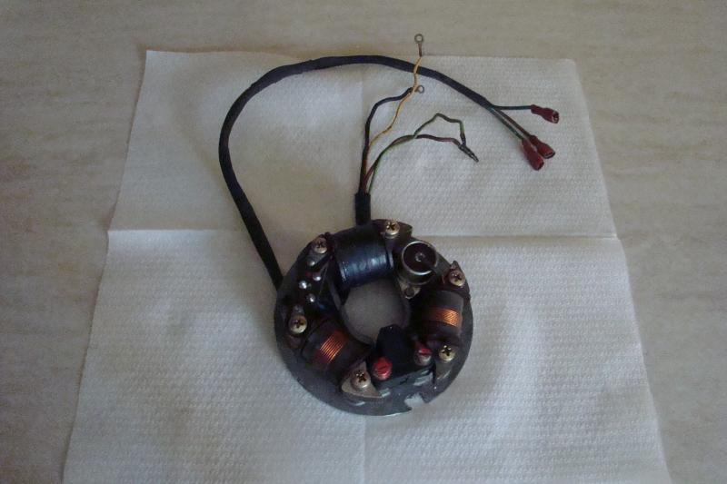

  3. salve, sapete dirmi di che statore si tratta? Vorrei adattarlo ad una rally 200 prima serie. appena riesco faccio altre foto. Per quello che ne so semmbra che abbia un "filo" in meno rispetto allo statore della rally, eventualmente quale modifica dovrei fare? Grazie

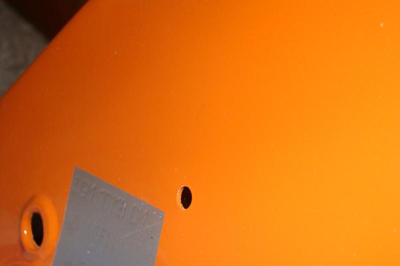

    Di sicuro non è alla nitro.......penso sia la normale vericiatura acrilica.

    In effetti il rettangolo è stato ricreato dopo la verniciatua, quale prodotto dovrei utilizzare per eliminare solo il fondo grigio e non aggredire la colorazione sottostante. Grazie

    in ogni caso sui rally non s'è mai visto e stona parecchio. In un barattolo ho un pò di vernice che è avanzata potrei passarci su con un piccolo pennellino ma rischio di ibrattare tutto..........oppure, visto che col cofano montato non si vede nulla, lasciare tutto come si trova. A questo punto però mi sorge il dubbio.....ASI o FMI possono creare dei problemi sull'iscrizione. Il vecchio proprietario mi ha consegnato anche l'iscrizione al registro storico ma è chiatramente intastato a lui....

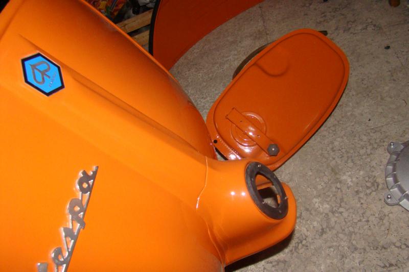

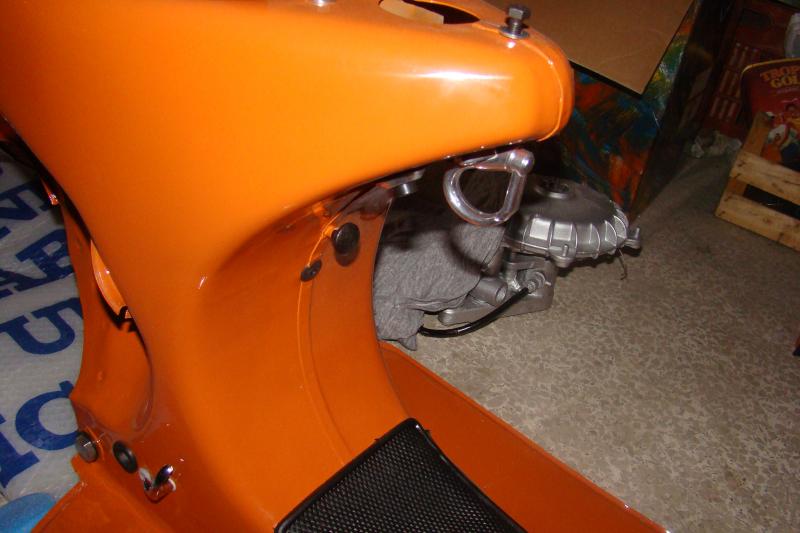

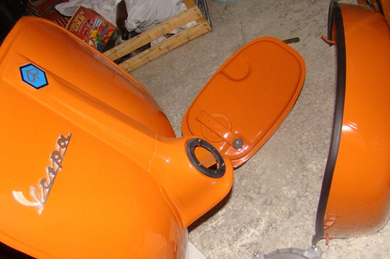

    In effetti sono piuttosto soddisfatto anche se si poteva fare di meglio. La vespa quando l'ho acqustata (3500 euro) era marciante ma verniciata di un colore amaranto scuro.....bruttissimo. l'ho smontata completamente e portata dal carroziere dove per sverniciarla, sabbiarla (forcella, tamburi e cerchi compresi) e riverniciarla, ha voluto 450 euro, le piccolezze tipo targhette, gommini, gancio portaborsa ecc.. li sto montando a tempo perso in attesa del motore che attualmente è in officina piaggio dove sto cambiando crociera, paraolii, frizione ed altro. Il fondo sul codice del telaio è stato rifatto dopo la verniciatura in quanto il carrrozziere lo aveva ricoperto con la vernice rosso canyon ma se fotografato frontalmente è legibilissimo......

    no, la vespa è stata sabbiata e poi riverniciata da un carrozziere, va ancora lucidata ma comunque ha fatto un discreto lavoro.

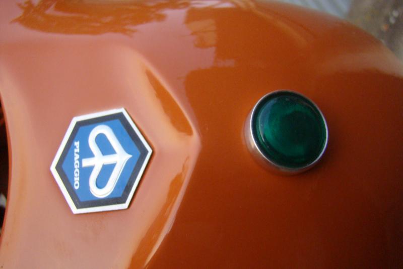

  13. tutto parte da qui..... http://www.vesparesources.com/le-nostre-vespa/37579-la-mia-vespa-2.html molti impazziscono per la RALLY 200, io ancora non riesco ad innamorarmene, forse perchè ancora non l'ho cavalcata. Ad ogni modo ho sto effettuando un restauro completo ed impegnativo......colore scelto ROSSO CANYON (quello che non esiste..) allego qualche foto
