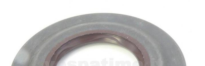

Grazie mille a tutti, dunque il labbro in realtà nasce così (vedi foto), ho avuto qualche dubbio anch'io ma quelle "curve" erano troppo regolari e precise Il grippaggio penso sia dovuto proprio al pistone (da 66,5mm), il cilindro aveva la dimensione originale ed era stato pure lucidato. Provo con quello "ufficiale" Asso proprio per avvicinarmi al materiale originale. Avevo unto bene in fase di montaggio ma accolgo volentieri il consiglio del grasso + i giri dell'albero in fase di inserimento, idem con il carburatore farò le prove che mi avete consigliato. Mi rimane il dubbio sul paraolio, proverò a prenderne uno "ufficiale" Piaggio perché quello montato, anche se corteco, era in un kit imbustato Cif. Non so se prenderne uno in metallo o in plastica, non vorrei che fosse proprio l'accoppiamento metallo/metallo il problema. Grazie a tutti!!! -

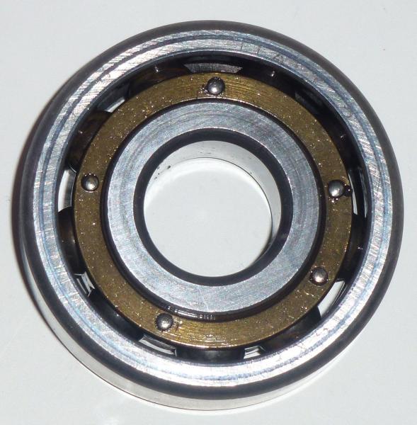

Curiosità, smontanto il parastrappi mi è rimasto in mano questo cuscinetto ma cercando su internet quelli nuovi da mettere non ne ho trovati di uguali, cioè non ci sono quelle scanalature, vanno bene lo stesso?
