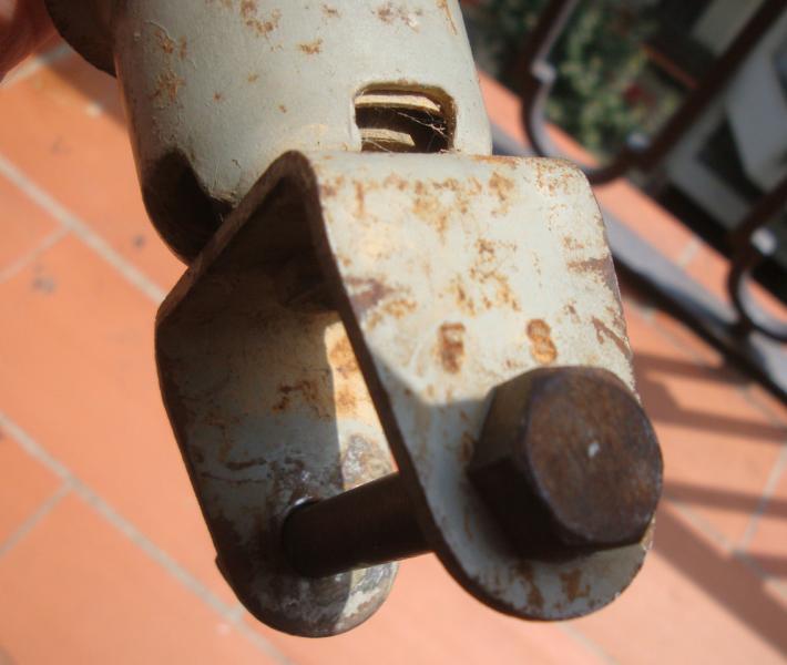

  6. Penny ti ringrazio per le preziose informazioni che stai apportando a questa discussione!! Oggi mosso dalle tue conoscenze ho provato a fare un po' di chiarezza sul tema a partire da quello che ho sottomano. Innanzitutto probabilmente ho detto una gran str.... affermando che gli ammortizzatori sono in tinta con la carrozzeria. Ho confrontato alla luce del sole ammo e una parte del telaio e sembra esserci una lieve differenza effettivamente. L' ammortizzatore ha un colore che tende leggermente di piú al grigio, forse un po' al verde....:boh: (poi a dir la veritá ho confrontato pure tamburo e manubrio e mi sembrano leggermente diversi......ma questo l' ho visto in tante vespe conservate, magari é perché il tamburo non ha mai visto la luce del sole :mrgreen: Ho controllato e ricontrollato gli ammo, quello anteriore l' ho pure abbastanza pulito, ma non ho trovato nessuna traccia della dicitura Lip-allinquant. L' unica codificazione rinvenuta é P S (sospensione posteriore?¿?in inglese magari...o francese?¿? perché in spagnolo sarebbe Trasero) come indicavo in una delle foto postate ieri. Poi ho guardato sul manuale dei pezzi di ricambio e individuato una foto d' epoca della 125 N 1960; effettivamente l' ammo anteriore é del tipo inverso, come dice Penny. Poiho cercato foto di modelli anteriori per vedere che ammo avevano, ma nella maggior parte delle foto non si capisce una mazza. Alcune sembrano avere un' ammo tipo il mio, altre del tipo inverso :mah::mah: Escludo che sia un ammortizzatore prodotto in italia perché in questo caso non avrebbe quel color azzurrino-verdino, e dubito fortemente che all' epoca lo abbiano pitturato uguale all' altro ammo Per cui le mie conclusioni-illazioni sono due: o nel corso della sua vita hanno sostituito l' ammortizzatore alla vespa con uno di un modello precedente (sempre che di modello precedente si tratti), oppure é successa una di quelle cose che mi sembra capitassero anche in Piaggio, ovvero usare parti di modelli precenti nei primi esemplari di un nuovo modello, giusto per non buttare via niente..... p.s. nella foto della vespa soffermatevi pure un secondo a vedere la coperture del sellino...osservate attentamente la posizione delle borchiette metalliche sulla parte laterale e capirete perché sto giá iniziando a strapparmi i capelli:doh::doh::doh:

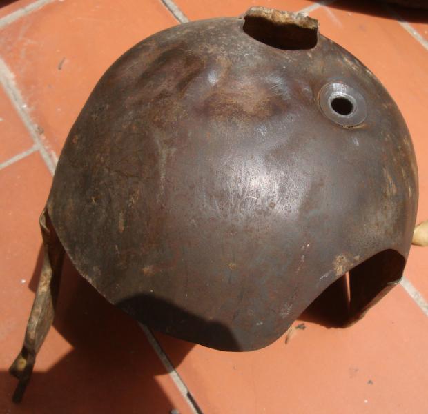

  7. posto pure foto della cuffia copricilindro. Siccome non ne ho mai avuta nessuna di similare sottomano, volevo sapere se i due bulti a rientrare al lato del foro candela (fra l'altro rovinato :testate:) sono come credo delle botte o piuttosto puó essere cosí di suo? Altra cosa anche qui che mi tormenta e non so spiegare per la mia "ignoranza metallurgica" é il trattamento della cuffia... diciamo che sembra essere di colore scuro come fosfatato anche se ha dei punti piú chiari che non so se siano lamiera viva o zincata.. se vi é qualche esperto in materia gliene sarei profondamente grato:Ave_2:..

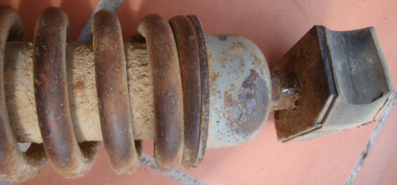

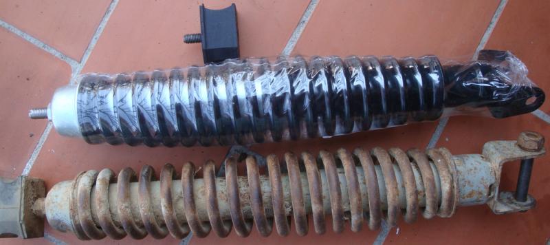

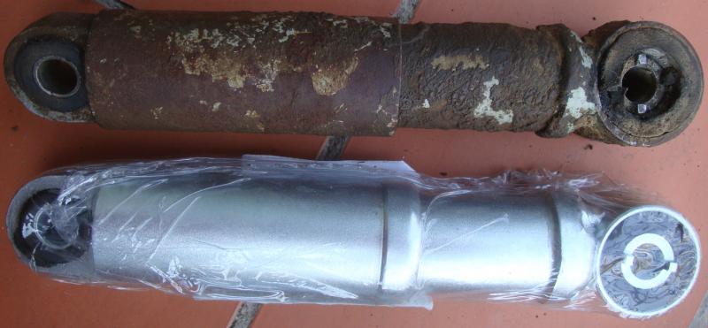

  8. allora riprendendo un po' il tema di ieri volevo mostrarvi gli ammortizzatori "in tinta" con la carrozzeria. Quello anteriore é molto molto incrostato di fango trentennale (che nn ho mai pulito )peró su alcuni punti si nota l'azzurrino, mentre su quello posteriore é tutto molto piú chiaro! l' intero corpo (esclusa la molla) é in tinta, la molla boh:mah: non sono in grado di decifrare se é zincata, fosfatata o che.... poi ho fatto un rapido confronto con gli ammortizzatori di ricambio riprodotti oggi; quello anteriore ancora ancora ci sta, ha una bombatura di troppo sul corpo e i dentini del perno girati di 90º :crazy: Quello posteriore invece, formalmente non centra proprio per nulla ed é persino un poco piú corto (tralasciando le finiture di zinco e nero)

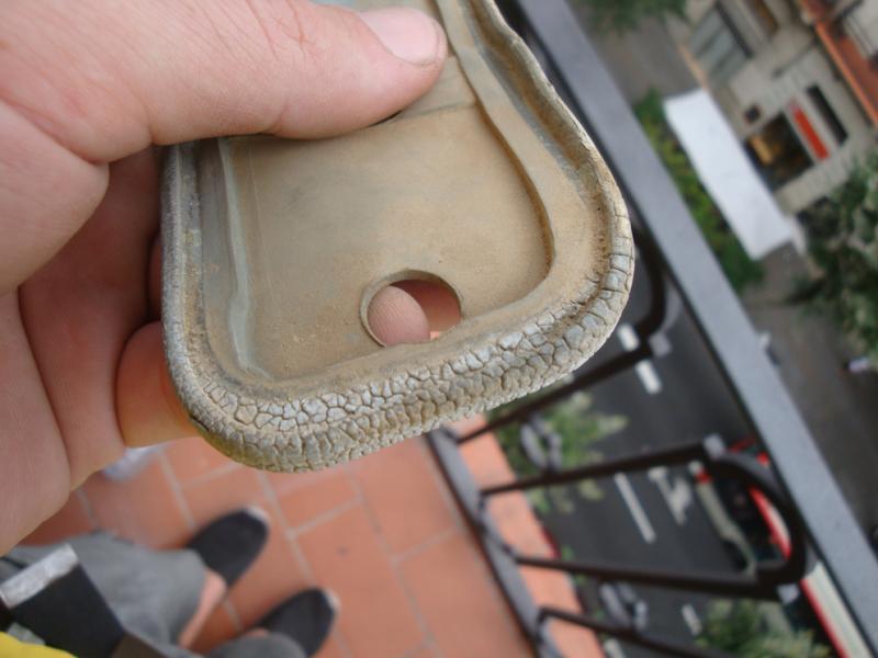

  13. siccome sto cercando di fare un riassunto di pezzi di ricambio che devo comprare e mi son messo a rovistare tra i vari scatoloni, mi sono ritrovato tra le mani il sacchettino con il fanale posteriore e le sue parti.. prendendo in mano la guarnizione in gomma mi sono ricordato che tempo fa stavo cercando risposte proprio su questo particolare perché tutti i ricambisti mi sembra vendano una guarnizione che vada bene per vna e modelli anteriori con lo stesso fanale. All' epoca comprai il suddetto ricambio, salvo poi rendermi conto che c' era un particolare sbagliato. Chiaramente questo ricambio va benissimo per modelli pre-vna a cui tocca, peró la scocca vna é composta da due semigusci saldati cosa che implica uno spessore nella linea centrale. Ora non so se originariamente in Italia la guarnizione fosse la stessa dei modelli precedenti, che tanto poi é gomma e questa si modella..peró osservando la guarnizione originaria della motovespa aveva marcato nella linea centrale questo spessore... siccome non ho ancora riposto la carta abrasiva usata per i listelli mi é venuta la malsana idea di provare a "rigenerare" un po' la gomma screpolata e malconcia di 50 anni fa :crazy: dopo un po' di magna magna l' effetto é un po' migliorato ora non so se la torneró a montare perché comunque la gomma di suo ha perso consistenza ed elasticitá...resta comunque interessante, credo, da un punto di vista "storico" tenere presente questo dettaglio che con la "standardizzazione" dei pezzi di ricambio si é perso. :ciao:
