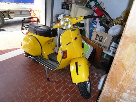

  7. eccola!
  8. secondo voi che valore puo avere una vespa px 125 del 1980 con documenti in regola ,gialla(sarà stata sicuramente riverniciata penso!) , perfetta di carrozzeria e motore.

    a me sembra tanto , ma una volta una vespa del genere l' ho trovata a 800 euro nelle stesse condizioni della tua!

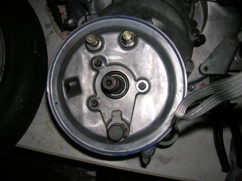

  13. ho risolto! il meccanico che ce l' aveva venduta aveva messo delle riparelle tra il motore e il piatto delle ganasce , quindi il piatto era rialzato rispetto alla normalità e grattava nel tamburo! ora va alla perfezione!

  17. @Janly : l' albero nn ha gioco Ecco la foto del retro del piatto ganasce

  20. probabilmente era cosi anche prima che la smontassi , infatti appena la ho comprato ho iniziato a smontarla senza controllare il freno! quindi come posso risolvere? limare il piatto delle ganasce è sbagliato?
  21. no nn lo ho cambiato è quello originale, secondo voi puo essersi storto il portaganasce? facendo una prova ho tinto con un pennarello il bordo del portaganasce e facendoci rutotare il tamburo alla fine ho visto che in 2 punti nn tocca mentre negli altri si ( si puo anche vedere dalla foto allegata)

  23. quando ho rimontato si è presentato il problema , il problema comunque secondo me nn è l' ovalizzazione del tamburo perche come puoi vedere dalle foto l' usura è in tutti e 5 i punti dove il tamburo si attacca alla ruota.Dello spessore sei sicuro? vedendo gli spaccati nn ho trovato niente, pensi che limare il piatto nn sia una buona idea?
  24. Forse sono arrivato a capire il motivo per cui la ruota gira male, ho notato che il bordo del piatto delle ganasce sfrega contro la parte esterna del tamburo( nelle foto che allego i cerchi rossi), poi ho notato anche un altro punto consumato( cerchio verde) però nn capisco da cosa ècausato! secondo voi potrebbe bastare far limare il bordo del piatto ganasce in modo che non vada più a sfregare?
