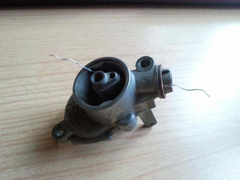

  3. ho provato ad infilarlo da tutte e due le parti, cmq ho montato gia tutto e la vespa ha ripreso vita, va perfetta, grazie mille. suppongo che il filo d'acciaio ha un diametro superiore al foro. durante la pulizia dei getti il foro verticale del getto di starter era occluso, probabilmente era questo il problema. adesso posso passare alla seconda fase. contakilometri e contagiri, non ne so niente spero non sia difficile. un saluto e buon appetito vado a mangiare.

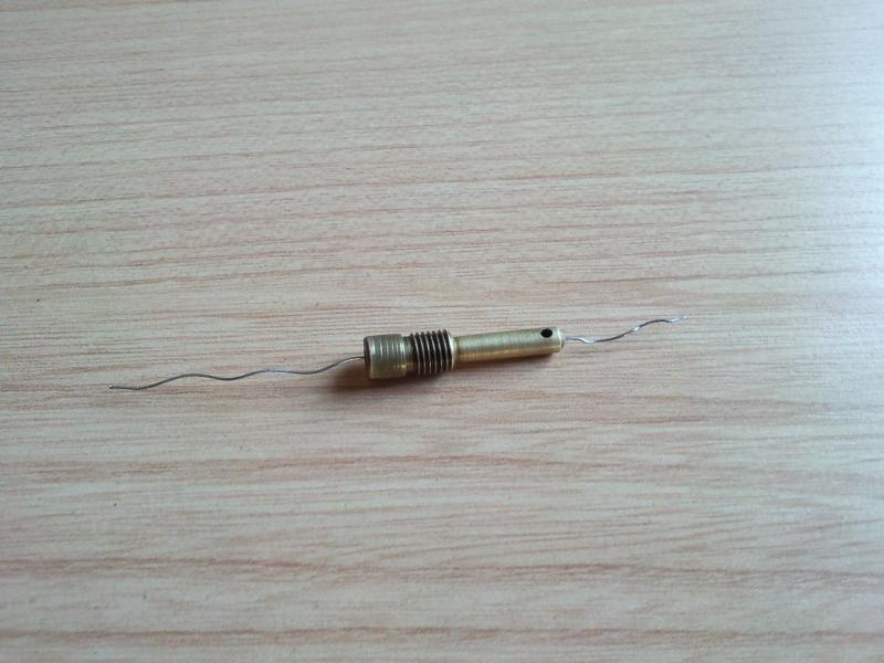

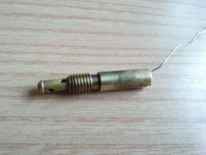

  4. ok anto, ho seguito i tuoi consiglio, ma prima di rimontare tutto ho una piccolo dubbio. ho pulito con il filo d'acciaio (vedi foto) i getti e ho notato come sia possibile per il getto d'avviamento passare il filo da parte a parte. per il getto del minimo non e´cosí. il filo si blocca sui primi due fori. non sono sicuro se il getto e`fatto proprio cosí e che si e`otturato il foro. comunque grazie a presto

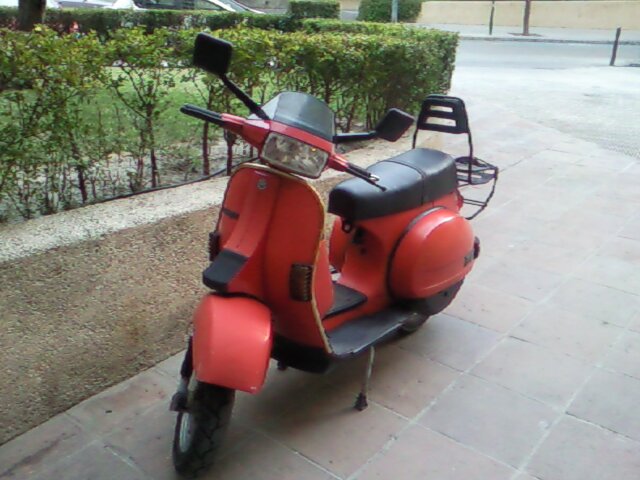

  7. OK highlander vi presento il mio vespone. tornando ai miei problemi, la vite del minimo e`svitata di due e mezzo scarsi ho provato a toccare un'altra vite situata nella parte posteriore del carburatore quasi invisibile, svitandola migliora un poco ma nulla paragonandola a quando tengo l'aria aperta situazione in cui il motore risponde perfetamente. domani provo a smontarlo per la terza volta. domanda sciocca. i getti vanno avvitati a fondo? ciao a presto
