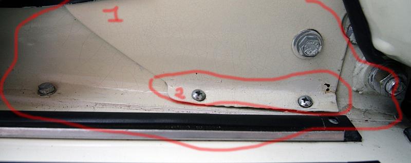

  13. Si ci andrei anche io, se non fosse a 45 km di distanza....Perche chi me l'ha venduta, nella mia città, era un subagente, che tra l'altro non eccelle per assistenza ed onestà... Il tagliando l'ho dovuto fare moolto lontano dalla mia città... dai una buona scusa per fare una bella passeggiata...
  14. Mio suocero appena l'ha vista si è messo a ridere, pare che anche il fondo lo abbia visto con il contagocce. in caso in futuro la faccio bicolore:risata: meglio scherzarci su "per adesso":crazy:
  15. Ragazzi la parte che sembra ritoccata a mano l'ho fatta io con il colore ed il pennello ma solo nella parte appena sopra la vite a croce, il bullone è sempre stato così.I ritocchini pultroppo li devo fare perchè propio li era saltata la vernice e la ruggine è venuta fuori, il problema serio è la screpolatura della vernice...

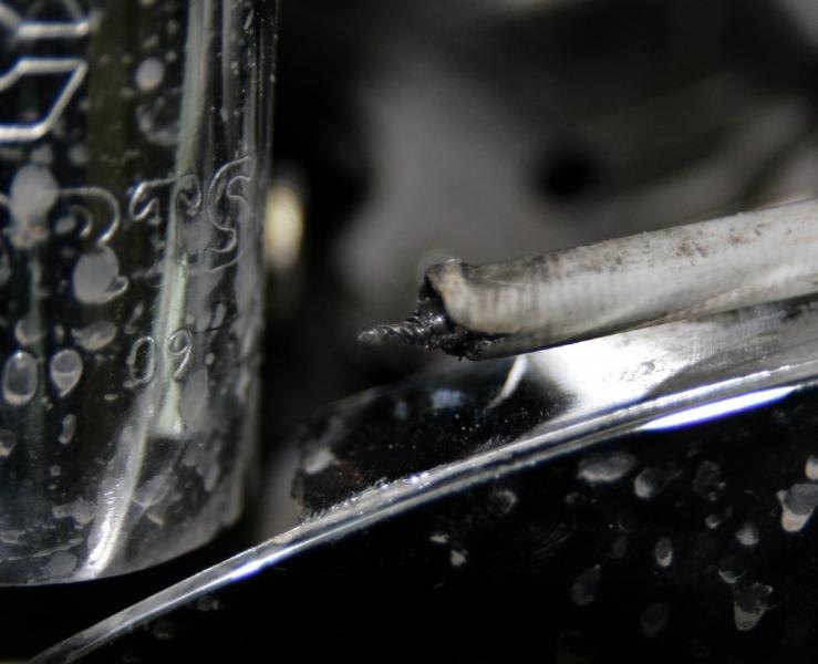

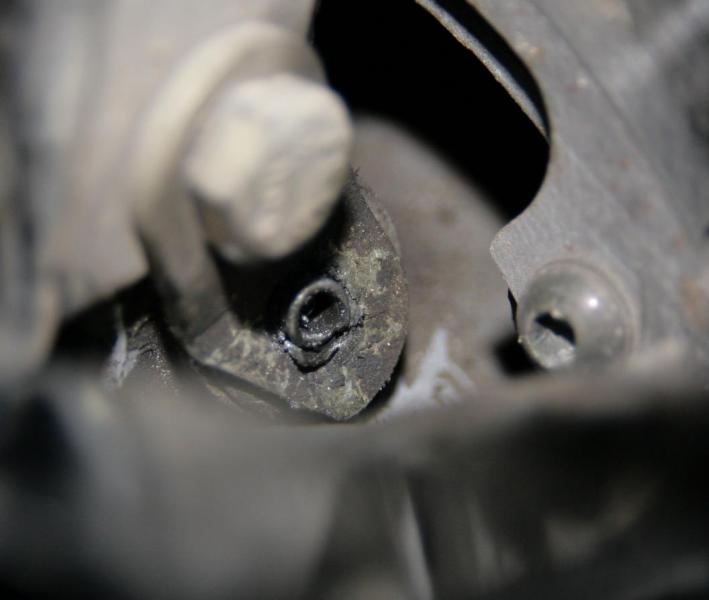

  16. Guarda sebanto, sono addirittura incazzato io per te... dopo 6 mesi non è possibile vedere una cosa simile... poi tutte quelle crepine sulla vernice sono foriere di problemi futuri. Per la garanzia non me ne intendo assolutamente, attendiamo pareri più autorevoli, ma come dice schimiro il buon senso dovrebbe darti ragione. Comunque sai cosa ti dico... meglio prendersi un vecchio PX (non marcio) e rifarlo completamente con un bel lavoro di un carrozziere di fiducia, questo almeno è il mio parere. Facci sapere come va a finire questa storia, sarà utile a tutti coloro che hanno acquistato delle Star. In bocca al lupo! __________________ PX 200 E Arcobaleno con mix (1984) biancospino Beh la vespa px in effetti me la sono pesa due mesi fa, sitemata e restaurata dal meraviglioso suocero carrozziere che mi ritrovo, almeno questa spero sia una fortuna:-) comunque se come mi dite voi il concessonario fa l'indiano sicuramente farò scrivere una lettera dall'avvocato ma nel frattempo il conce verrà sputtanato in tutti i forum compresa la lml italia... Comunque se qualcuno ha avuto un problema simile per favore mi dia qualche buon consiglio... grazie per l'appoggio morale:ciao:
  17. :testate::testate: Sono davvero furibondo ed amareggiato, questa è la situazione dopo sei mesi di vita della mia Star 125 4t... Voi cosa ne pensate, ho diritto che il problema mi si risolva in garanzia?
  18. E' abbastanza semplice, sviti la vite esagonale che tiene al piattina, la togli e con una pinza levi guaina ed il cavo spezzati, sviti le quattro viti sotto il coperchio del manubrio, lo alzi, sganci o sviti (dipende dal modello) il terminale dal contachilometri, sfili il vecchio cavo. Ora ti procuri un cavetto tipo quello per la frizione, lo infili nella guaina, sfili quest' ultima e infili la nuova in maniera che il cavetto faccia da guida, fai il procedimento inverso per il rimontaggio ed è belle fatto. Ciao Lux Grazie per la descrizione, provvederò oggi stesso alla sostituzione.
  19. Ragazzi, n sono molto pratico in officina, ma volevo solo sapere come si fa a togliere il pezzo di filo rimasto nel mozzo anteriore... grazie
  20. Salve a tutti, questa è la prima discussione che apro in questo forum. Possiedo una Star 124 4t ed una px125 bianca. Vi espongo il mio problema, ieri sera mi si è staccato il cavo del contachilometri dalla base della ruota. Come posso fare per estrarre il pezzo rimasto nel mozzo e cambiare tutto il cavo? Grazie in anticipo per l'aiuto:Ave_2::Ave_2:
