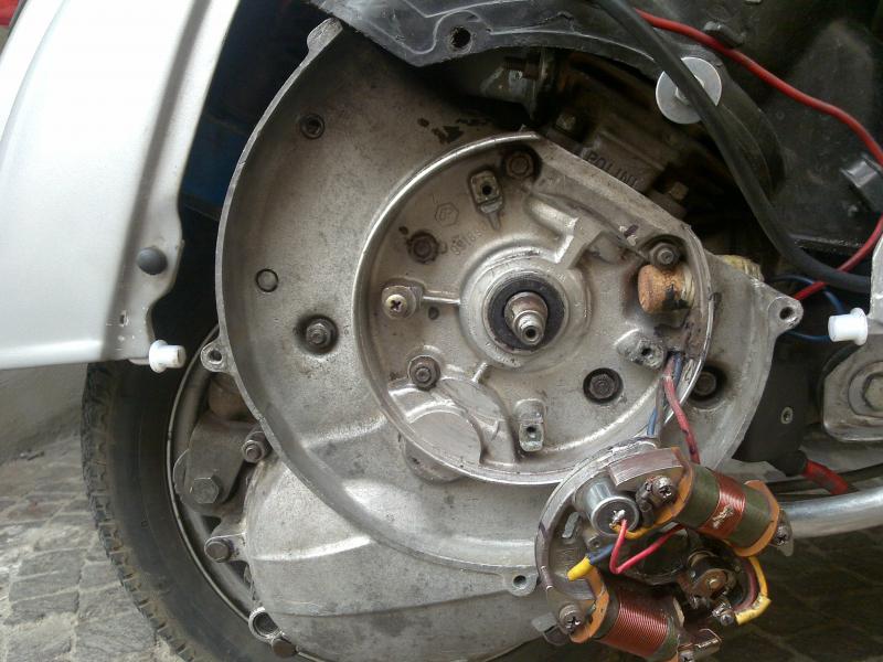

  1. Che dilemma. Cmq anche io credo che siano pk prima serie, perchè pensandoci bene hanno l'attacco completamente diverso dal piattello delle special a puntine, ero indeciso solo se era della et3. Adesso secondo voi, perchè non riesco ad effettuare la regolazione delle punterie, con la modifica che ho fatto potrebbe funzionare, oppure è meglio che metto statore volano ecc della pk?
  2. Spiego subito il dilemma, il blocco è quello v5a4m mentre il carter lato volano non lo so, come si vede dalla foto ci sono dei numeri ma non credo che possano essere di aiuto.
  3. Ciao a tutti, volevo chiedere se qualcuno conosce il carter lato volano in foto, precisamente di che vespa è. Lo so il tappo di sughero è la ciliegina sulla torta. Comunque il motore l'ho rifatto in tutta fretta perchè mi serviva sotto la vespa, il carter originale mi è stato danneggiato da un deficiente che doveva cambiarmi il cuscinetto interno. Vi faccio questa domanda perchè la vespa mi va malissimo le puntine non riesco proprio a registrarle, lo statore è quello per il v5a4m compreso il volano, per lo statore ho dovuto fare delle modifiche perchè questi carter hanno 4 fori diversi da quelli della special.

  6. Il carter è sicuramente di una primavera/et3, ho confrontato con delle foto su internet. Adesso è possibile montare lo statore originale con opportune modifiche, oppure ci andrebbe bene lo statore della primavera o altro?
