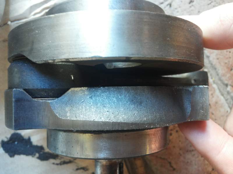

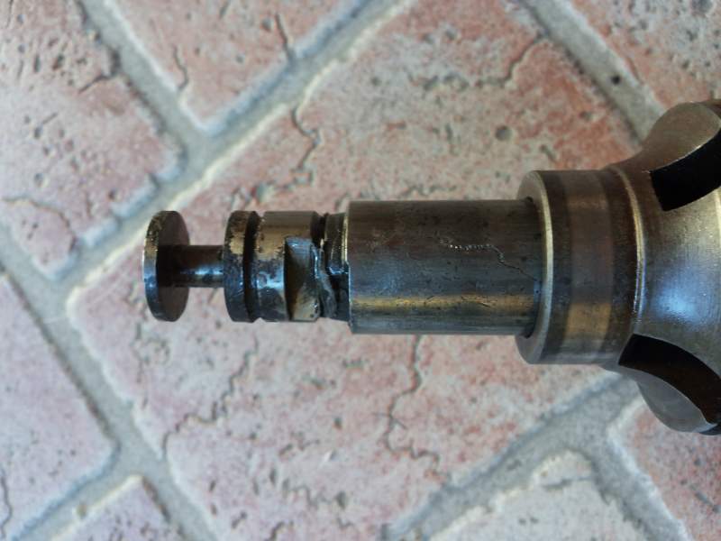

    Ciao ragazzi..sto smontando il motore e avrei qualche domandina per voi.. 1- nello stelo della crocera c è una rondella piegata a tenere la parte finale che fa da guida nel selettore...è giusta come cosa o è una mezza schifezza?? 2- la sede d aspirazione dell albero motore sembrerebbe limata...me lo confermate o è normale così? 3- il parastrappi mi consigliare di cambiarlo anche se non è rotto? Per ora va bene così...
  16. sardrules
    Motore vnb6
    È proprio ciò che pensavo wyatt... e vabbè per ora rimarrá così! Poi vi devo chiedere una foto ,se l avete, dell interno del nasello.. in particolare della piastraina in cui va a battuta la forca.. dovrei raddrizzarla e non so bene in che modo.. Grazie a tutti:mrgreen:

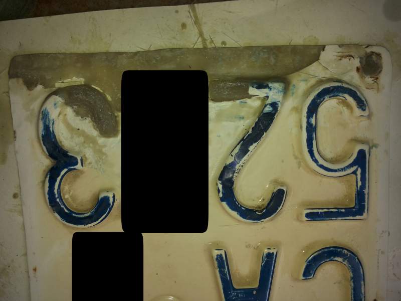

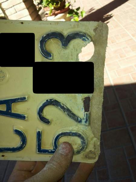

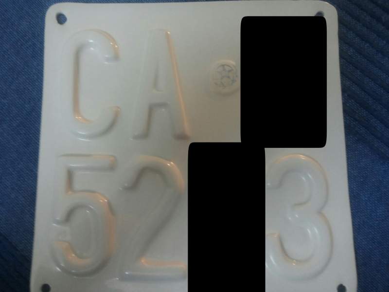

    Condivido con voi il rifacimento della targa..spero vi piaccia..io sono abbastanza soddisfatto..
