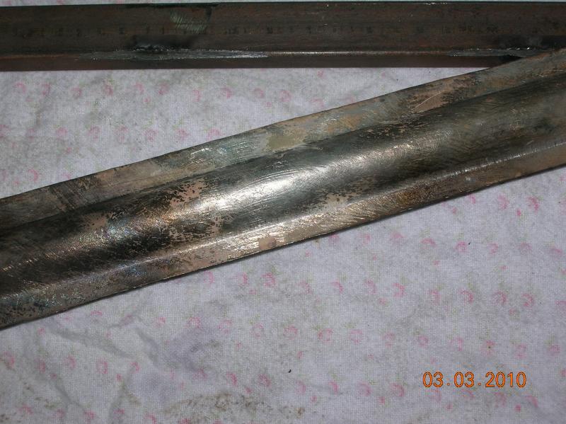

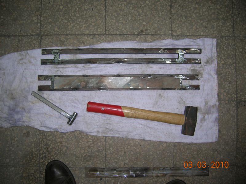

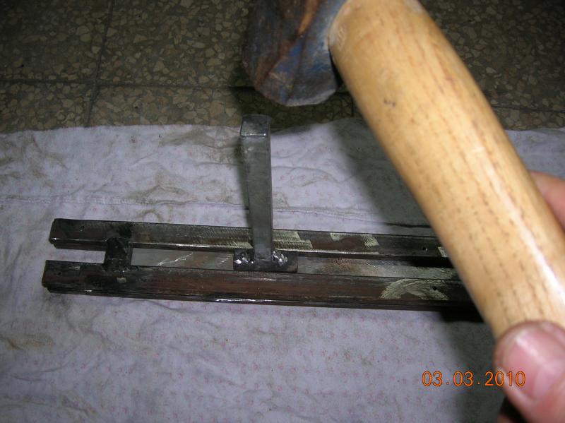

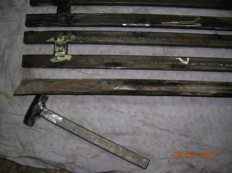

  3. Sia pure con ritardo, ecco le foto dei rinforzi per la pedana costruiti da me. Ho usato una lamiera per auto (vecchio parafango), ho costruito uno stampo con strisce di ferro scatolato saldate tra di loro (ovviamente a misura), su questo ho sistemato la strisca di lamiera, sopra la striscia di lamiera ho sistemato un altro stampo. I due stampi sono stati saldati lungo i bordi evitando di coinvolgere anche la lamiera. Con un tondino a misura ho martellato nell'incavo esistente tra le due strisce fino a quando la lamiera non ha toccato il piano del banco di lavoro. Il tondino, di circa quattro centimetri, di larghezza pari alla concavità da creare sulla strisca, da un lato è stato limato per ottenere la forma affusolata sui lati estremi della strisca. Il lavoro è stato, per me, ottimo. Saluti Masand da Casagiove
