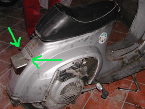

    No la targhetta è più in basso, li c'era fissata il portapacchi. Vi posto una foto dove si vedono bene le due viti che escono. Volevo sapere se magari erano previsti e ci va un gommino oppure saldo tranquillamente. Ciao e grazie a tutti delle risposte tempestive.
  18. Scusate averi un paio di quesiti su una special del 79 che sto restaurando. Appena sopra al fanale posteriore ci sono due fori dove due viti tenevano fissato il portapacchi/portaruota posteriori. Levate le viti che ne faccio dei fori....ovvero c'erano e andavano due gommini oppure no? Altro quesito il nasello anteriore va grigio o nero perche da informazioni parallele (sempre internet) viene dato nero fino a tutto il 1979, mentre dalla scheda nel database telai viene dato grigio come quello che è montato adesso (e penso non sia mai stato modificato). Ciao e grazie a tutti dell'aiuto che vorrete darmi Intanto vi presento la "mia" prerestauro
