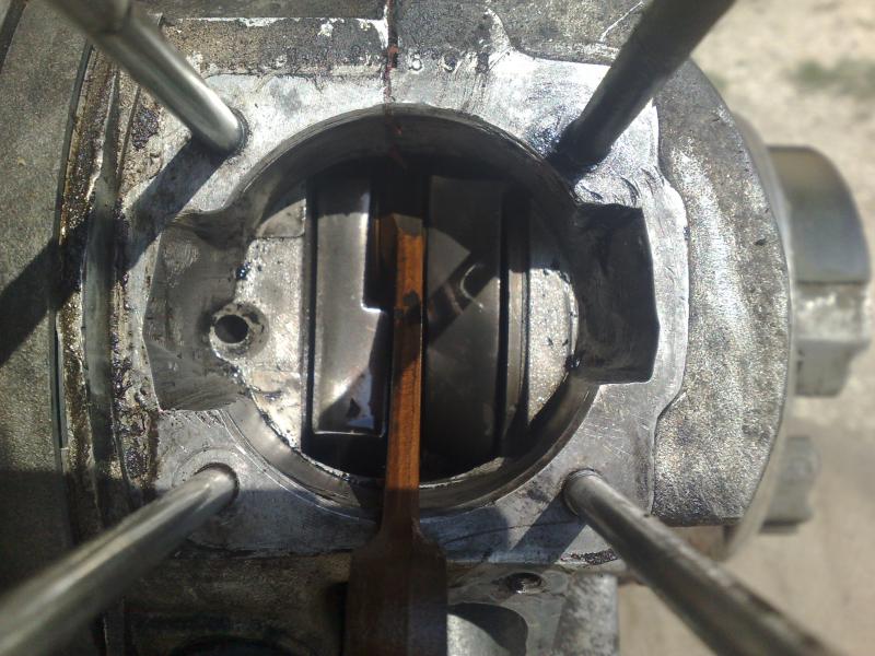

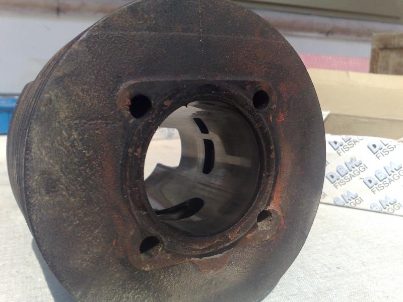

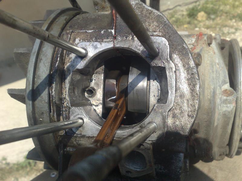

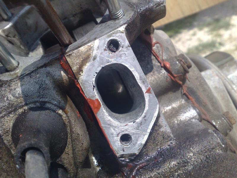

  2. Ecco le immagini del blocco motore e del cilindro, pistone, e tutto il resto... Datemi per cortesia un parere sui carter(raccordi) e su tutto il resto in base ai problemi che avevo descritto in precedenza.. Grazie per la disponibilità!

  4. Grazie mille per il benvenuto e grazie tante per la risposta! Ora ho ancora un dubbio: il collettore doppia alimentazione che fa al caso mio è praticamente un collettore che si raccorda direttamente sul carter e in piu' sull' alimentazione del cilindro? Quindi con un carburatore vado ad portare due alimentazioni al motore giusto? Il problema dei raccordi è che i carter sono stati aperti troppo rispetto al cilindro! Comunque ora smonto tutto e poi posto delle belle foto cosi' mi dite se devo buttare direttamente il motore Ultima cosa: mi passereste un link al collettore che fa al caso mio? Per lolloet3 : i rapporti credo siano originali, e lo scarico è un polini non so pero' il modello! Se mi passate un link dove prendere il collettore lo prendo subito, pero' prima voglio farvi vedere " il lavoraccio" sui carter! Grazie mille ragazzi e scusate il disturbo! W la vespa!
