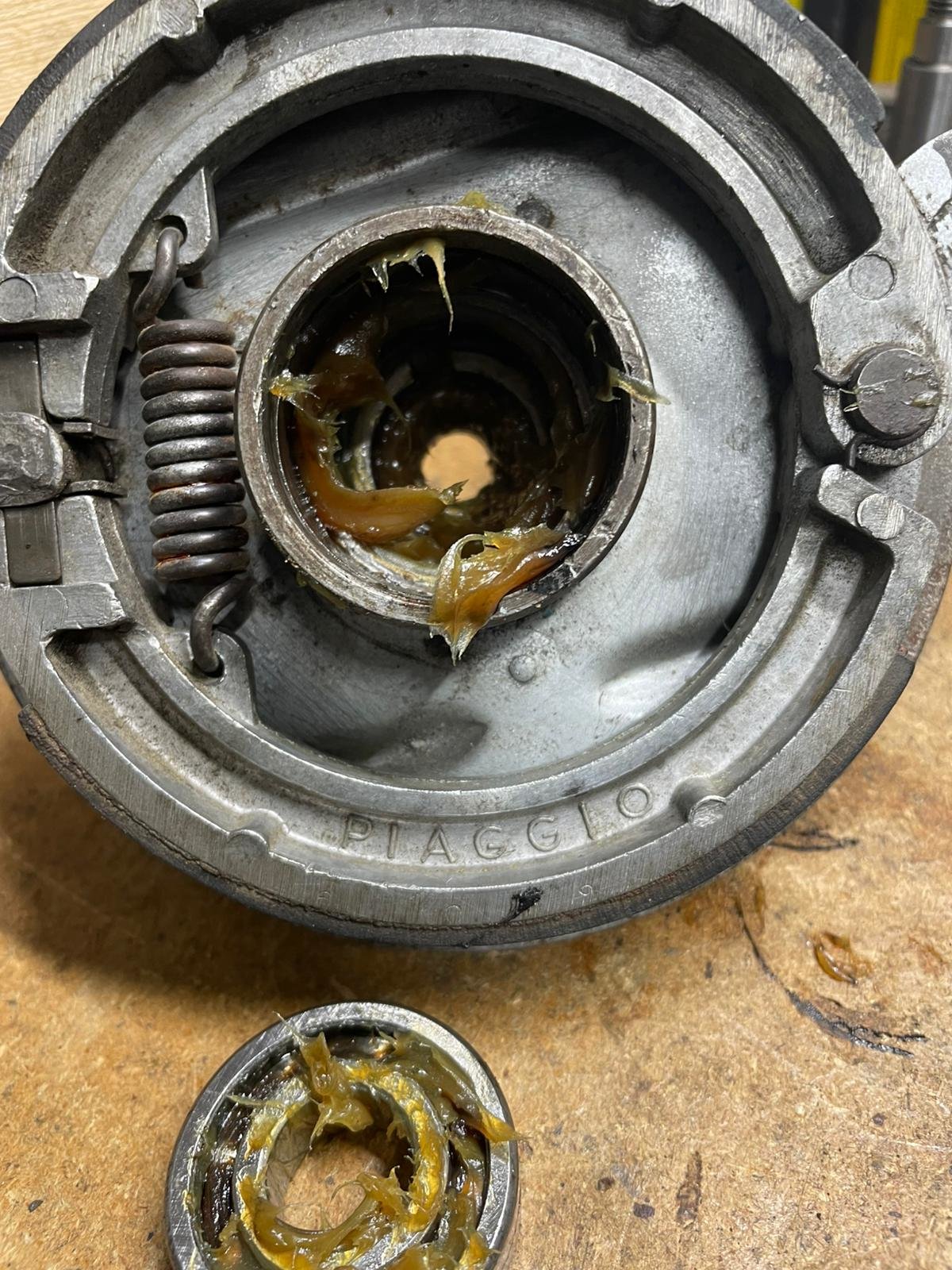

  4. ciao, i due cuscinetti del mozzo anteriore vanno bene anche schermati 2RSH? perchè ho questi già disponibili... conviene togliere la schermatura dalla parte "interna"? grazie

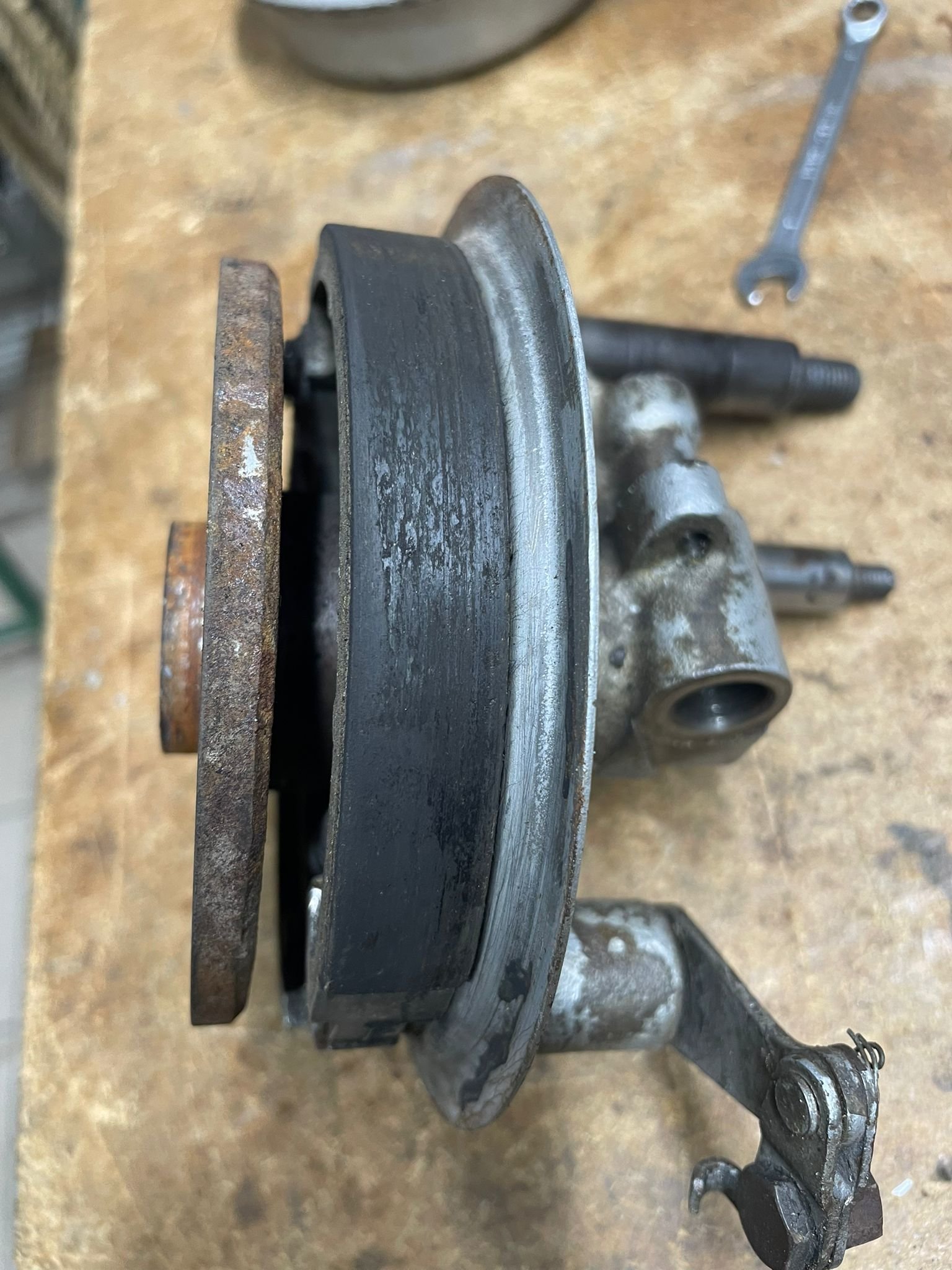

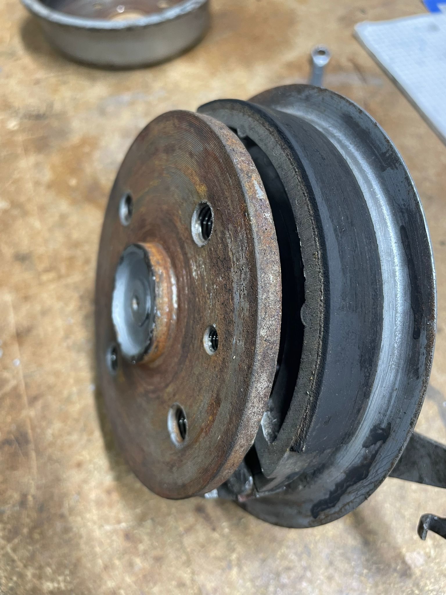

    Ganasce
    si frena ancora, o almeno frenava 😂. Ma nel caso volessi sostituirle con quali? newfren quelle con gli intagli?
  11. emmeci
    Ganasce
    ciao ganasce anteriori, ancora originali piaggio su 50N '66... cosa dite le cambio?
