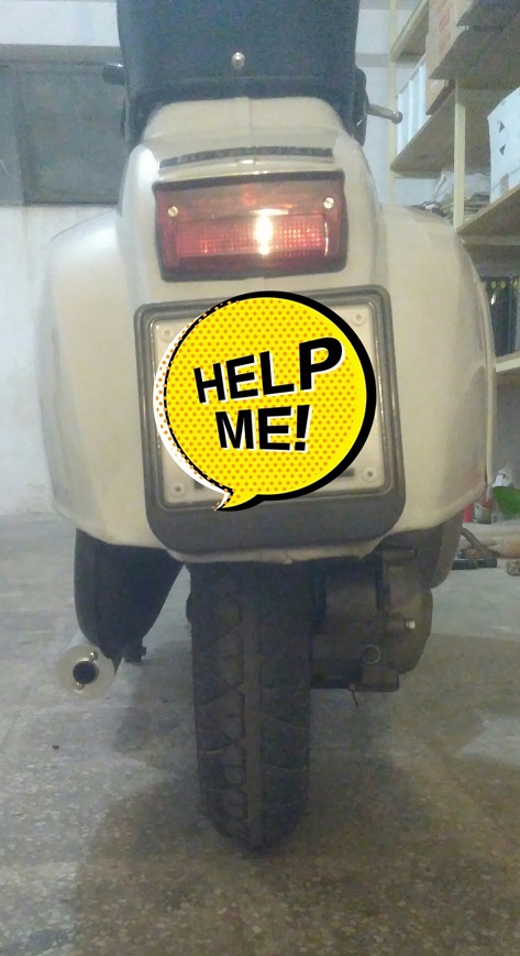

  6. ho fatto una domanda stupida, la coda della special e' storta! Quando ero giovane mi tamponarono sulla pancia sinistra. Ovviamente poi e' stata riparata "alla meglio" e cosi' e' rimasta fino ad ora. Non ci facevo piu' caso in quanto mi ero abituato... Come si vede in foto, oltre ad essere la coda storta lo e' anche il porta targa. Per il momento non ho intezione e soldi per rifare la carrozzeria, quindi stavo pensando ad un modo per riaddrizzare la coda "fai da te" di quel tanto da non far toccare la marmitta. Forse un crick per auto tra ruota e telaio potrebbe bastare...e fare altri danni 😓
