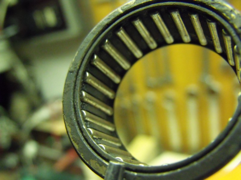

  12. Il dilemma è proprio questo: perchè è arrivato così poco olio miscela al cuscinetto? La Star è scatalizzata e con la giusta configurazione di getti (160/BE3/105). Inoltre è capitato, su alcuni esemplari, perticolarmente del 2009 (e questa è proprio del 2009!) che i cuscinetti di biella e di banco abbiano ceduto proprio a causa di un loro surriscaldamento dovuto probabilmente a scarsa lubrificazione, presunta dal fatto che tali cuscinetti presentavano colorazione bluastra... Boh...

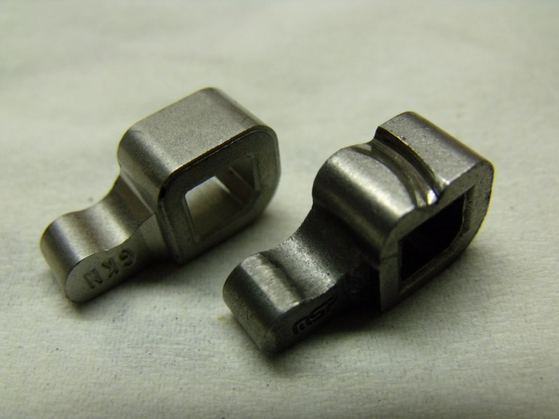

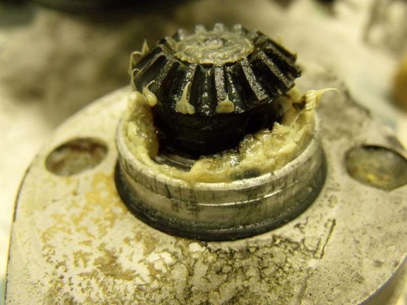

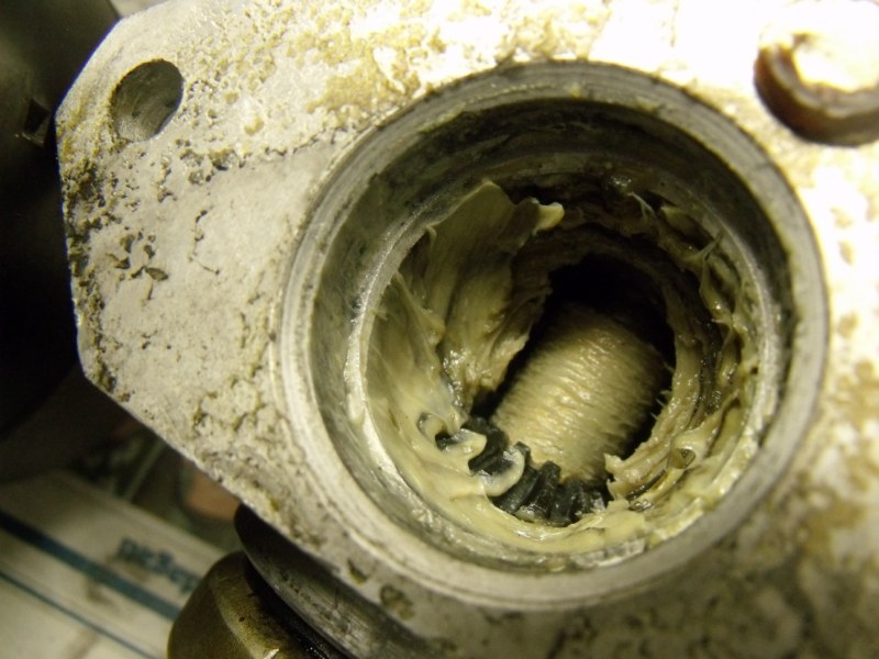

  13. Ecco altre foto del motore: cuscinetto banco lato volano "a secco" per tutto questo tempo, nasello frizione scavato dalla sua coppiglia e grasso biancastro maleodorante parzialmente essiccato presente quasi ovunque. I due alberi a confronto: a sinistra originale LML e a destra Mazzucchelli. Notate la diversa fattura delle gabbie a rulli...
