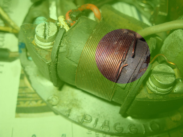

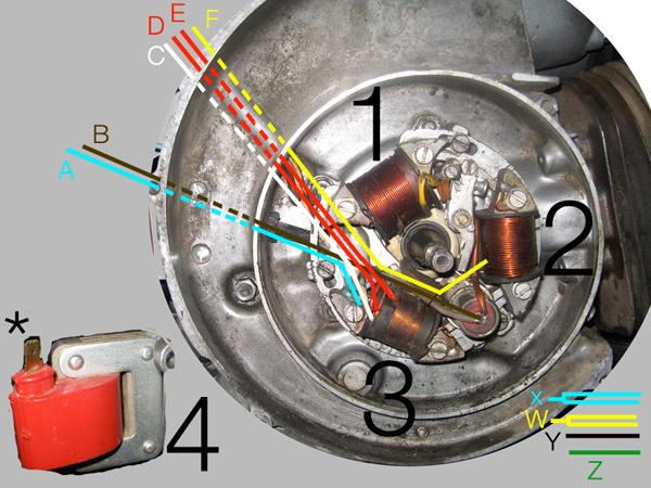

  5. Buonasera a tutti, vi sottopongo il dilemma più complicato degli ultimi anni, peggio del sudoku o dell’ultima domanda di “chi vuol esser milionario”. Come premio una foto di Sabrina Salerno, Samantha Fox o Megalomen, a vostra scelta (una e una sola!). Ma ora veniamo al dunque: ho uno statore con 4 (e dico 4!!) bobine (3 interne e 1 esterna), dalla bobina numero 3 partono 4 fili (ACDE) 2 rossi 1 azzurro e 1 bianco, dalla bobina numero 2 parte 1 filo (F) giallo, dal condensatore parte 1 filo (B) marrone. Quindi all’uscita ho 6 fili (ABCDEF) 1 azzurro, 1 marrone, 1 bianco, 2 rossi e 1 giallo. Dall’impianto mi arrivano 4 fili: 2 azzurri/blu collegati tra loro (X), 2 gialli collegati tra loro (W), uno nero (Y) e uno verde (Z). Domande: B)Qual è la combinazione dei cavi??!! C)Nella bobina esterna (4) al fastom maschio (*) cosa caspita ci devo attaccare!!! D)Nella bobina 3 (vedi seconda foto) ci sono 2 fili di rame tagliati, è un problema? A) (in fondo) Mi fate partire questa benedetta Vespa VNB3T

  7. Ma il filo passa? Perchè la guaina non deve passare. Gia che ci sei hai la bobina esterna o interna?
  8. Qui dicono bobina interna???!!! Vespa 125 2% (VNB 1T-2T-3T-4T-5T) 1959/64 Vespa Servizio | Scooter Piaggio d'epoca. Aiuto!!

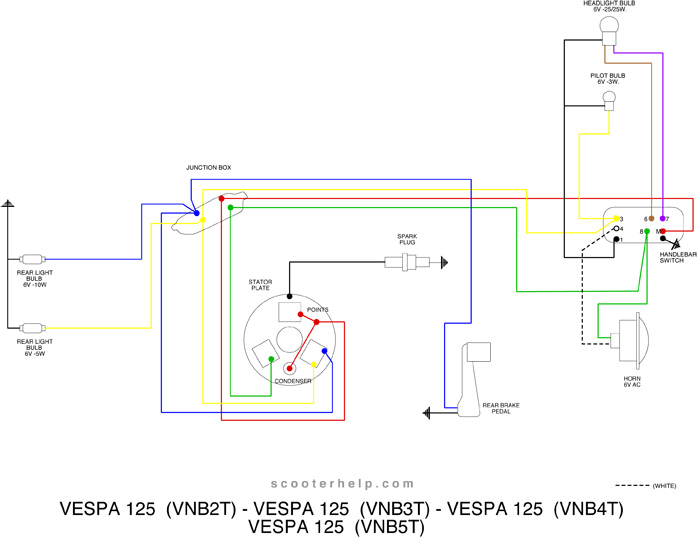

  11. Ciao a tutti, ho fatto la cosa più folle del mondo: ho rimontato perfettamente la mia fiammante VNB3T e ora non funziona l'impianto elettrico! A parte smontarla tutta e passare il nuovo impianto sono in crisi perchè lo schema (vedi foto) riporta tutto esattamente ma io ho un piccolo problema !!! Ho la BOBINA!!!! E in nessuno schema è riportata, come faccio? Qualcuno mi sa dare esattamente lo schema con tutti i contatti dello statore/candela/bobina? Anche qualche foto sarebbe gradita!! Grazie mille! Buon Anno!!!!!
