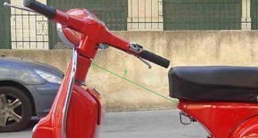

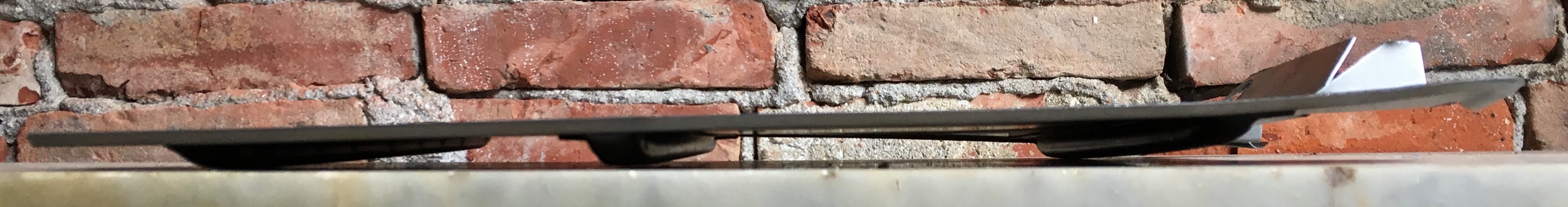

  2. Aggiornamento: la pedana l'ho resa indietro al venditore perchè parlando con un carrozziere che tratta spesso vespe, questo mi ha confermato che avrebbe necessitato di interventi di raddrizzatura prima di essere saldata, ed io non avendo esperienza ho preferito non rischiare, a breve ne ordinerò un'altra da un noto lamierista di Genova. A prescindere da come arriverà questa qui, vedrò di farla andar bene. Allo stesso tempo sto cercando di verificare con una bolla laser l'allineamento del telaio. A tal proposito, qualche felice possessore di GT/GTR ( @marvi71, @johnny37, @joedreed) potrebbe fornirmi la distanza canotto sella come in foto? Perchè in rete ho trovato solo una discussione dove si parla di una distanza di 36,5 cm su rally, ts e sprint, ma mi farebbe piacere avere qualche riferimento in più dato che sulla mia ieri alla veloce ho misurato un 37/37,5 cm. Grazie mille 🙂 Una volta verificato il telaio, blocco il canotto alla sella e saldo la pedana nuova.
