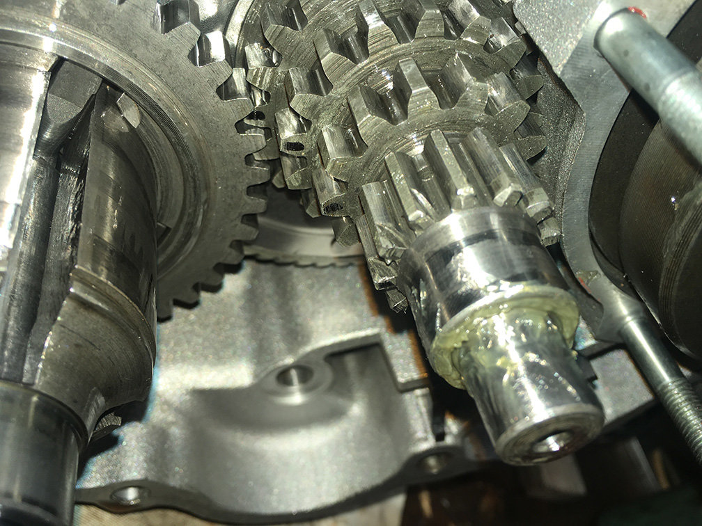

  4. Ciao, sì sì e a battuta contro la flangia fissa dell'asse ruota (asse vecchio con flangia fissa lato ruota e seeger lato selettore). Sono anche sicuro di aver battuto in sede con la mazzetta in gomma l'asse ruota ma è anche vero che ciò che tiene in posizione l'asse è il serraggio del dado ruota e null'altro giusto? Ovviamente quando ho stretto per bene il dado ruota da fuori non ho potuto ricontrollare l'allineamento ma ho proprio la sensazione che le corone siano di spessore maggiore rispetto agli ingranaggi del multiplo (e dalla foto questo si vede nonostante un po' la prospettiva possa ingannare), è possibile questo? ed è possibile che nonostante ciò giri tutto liscio? Grazie a tutti
  5. Ciao FedeBO, grazie per la risposta. come vedi per ora è montata solo la 4a e come dicevo la flangia di contatto con la corona della 3a mi pare montata bene. e poi come dici tu la crocera ingrana bene e dalla foto si vede anche che sta a filo con la sede della corona...quindi per me che sia al contrario è da escludere....
  6. Ciao, Grazie per il tuo contributo. Io invece non sono molto ferrato su small però guardando questo video al min 6:30 https://youtu.be/iehINX6msCw Si vede che la quarta deve essere ben allineata al multiplo. So che nella mia foto potrebbe sembrare che ho montato la corona al contrario ma la flangia di contatto con la corona successiva credo sia al posto giusto...quindi non mi spiego. Grazie ancora Ciao Marco
  7. Ciao a tutti, dopo il mio ultimo post di questa estate sulla carburazione del mio px pre viaggio, fortunatamente concluso con 1700 km e una sola foratura, torno alla carica perchè questo px mi sta dando molti grattacapo, tra cui quello della carburazione non ancora risolto. Oggi però cerco aiuto sul tema cambio. allora come ho scritto in un altro post, la vespa sarebbe un p125x a puntine del 81, a cui il precedente proprietario ha montato un gt originale 150. Pensavo solo questo, ma quando questa estate ho revisionato il motore prima di partire ho scoperto anche che ha cambiato i rapporti e ha messo quelli del 200 ovvero: 12/57 13/42 17/38 21/35 Purtroppo non mi sono segnato che primaria c'è ma il cambio, a parte sembrarmi molto corto, mi pare che vada bene, cioè ingrana correttamente... Prima delle revisione le marce saltavano ma dopo aver cambiato la crocera, aver spessorato per bene il cambio e aver cambiato il selettore, le marce ora non saltano più. Quello che ha attratto la mia attenzione però durante il riassemblaggio del cambio è la non coincidenza tra le corone dell'asse cambio e quelle del multiplo. Metto una foto per chiarezza. Possibile che sia un cambio in cui qualcuno ha mischiato un multiplo a denti piccoli con delle corone a denti grossi? Il dubbio è sorto guardando immagini e tutorial in cui tutte le corone a partire dalla 4a avevano lo stesso spessore della corrispondente sul multiplo... Se davvero c'è questo mischione, può dare problemi alla lunga? Potrebbe spiegare la rapportatura corta nonostante i rapporti del 200? Grazie a tutti Un saluto
