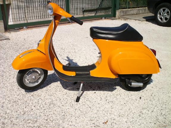

  8. Ciao Ragazzi, 15 anni fa la mia vespa andava a finire in una vecchia casa abbandonata usata come ricovero di attrezzi, successivamente dopo aver comprato casa andai un bel giorno a prenderla per portarmela nel mio nuovo garage. Li vi rimase per altri 6 anni, finché un bel giorno decisi di spogliarla completamente per fargli fare il lifting che si meritava. Sto parlando di una 50 R del 1974 completamente modificata con ruote della special, manubrio e fanale posteriore della ET3, elaborazioni varie e motore completamente sfruttato e distrutto. Fondi con 1000 saldature. Motore, smontaggio sverniciatura e montaggio fatti da me ( verniciatura e nuove pedane da un carrozziere) P.S per pedane consiglio GuaglioneMotor su ebay (50 euro anziché 100 in negozio stessa pedana) Eccovi le foto a restauro completato....
