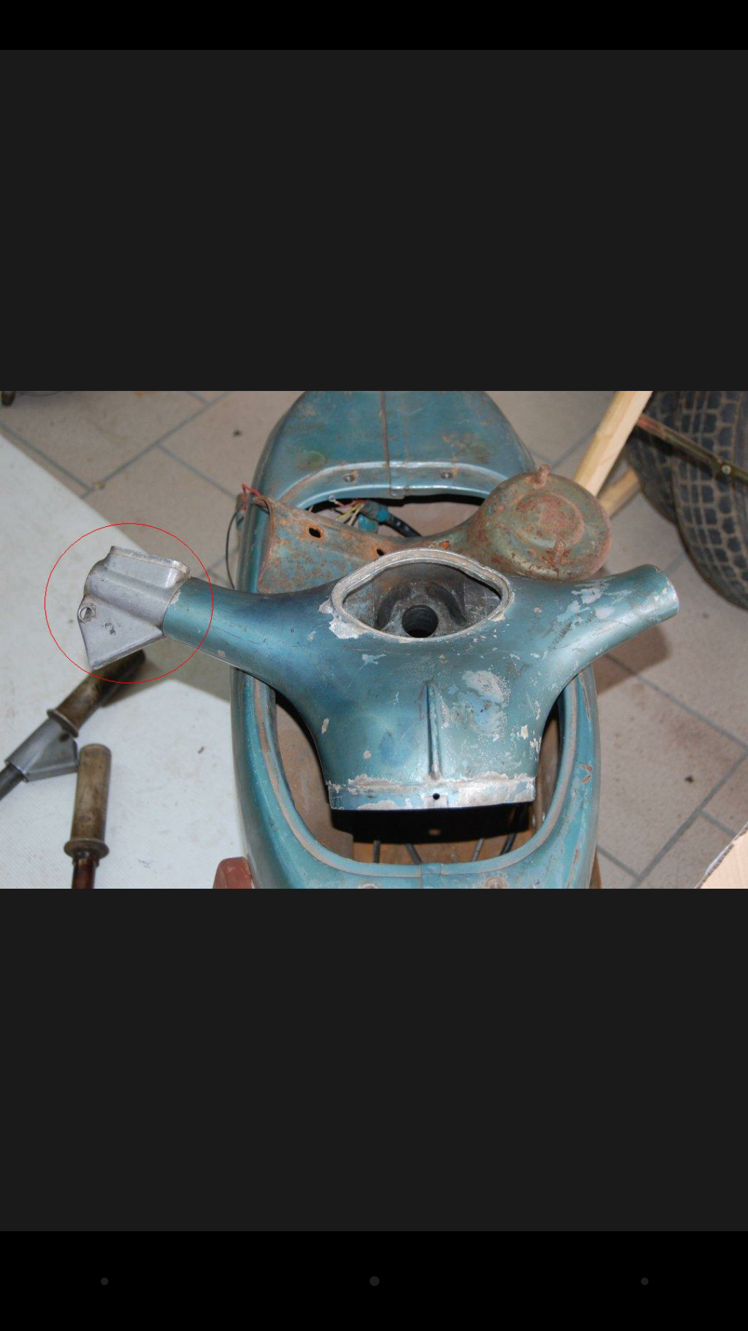

  2. Ciao e Ottimo lavoro ha fatto il tuo amico! Mi sto chiedendo, se il pezzo all'origine è montato semplicemente a pressione od oppure il tubo all'interno ha una conicità? Possibile anche che non venga venduto un apposito estrattore? Ne vendono tanti anche per le cose più semplici per il mondo vespa.
  3. Ciao a tutti! Chi saprebbe aiutarmi, spiegarmi il modo o eventualmente indicarmi l'attrezzo/estrattore per togliere quel pezzo di manubrio della Vespa VBB1 (quello cerchiato in Rosso). Altra domanda che vorrei porvi dato che non è fissato con nessuna vite vorrei sapere come è tenuto fermo sul manubrio, per caso il tubo interno è conico? Grazie!
