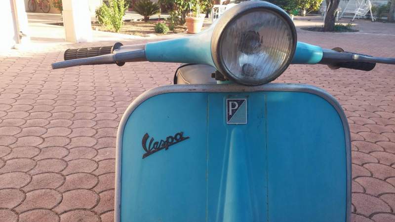

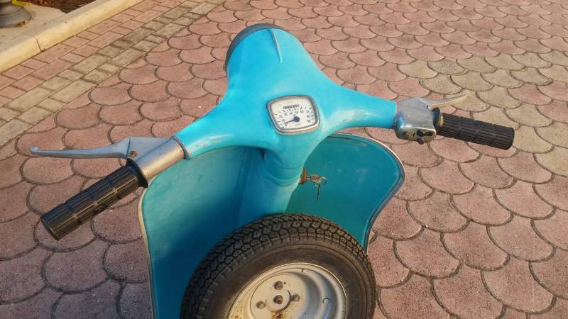

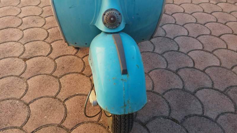

  2. Innanzitutto grazie a tutti per i suggerimenti, ho visto il telaio e fortunatamente la parte iniziale è leggibile... è una VNB3! anche la punzonatura del motore conferma essere una VNB3 (quindi sul libretto è errato). Il numero di telaio però è veramente ridotto male, non riesco a leggerlo tutto, riesco a leggere solo i primi 5 numeri, invece sulla punzonatura del motore è bel leggibile tutto, c'è infatti un altro codice che però non so cosa indichi. Per quel che riguarda i vostri dubbi (che sono anche i miei) vi posso dire che la scritta vespa sullo scudo anteriore è in metallo nero (vernice rovinata ma sembra nera) e ha i fori, mentre il fanale ho chiesto a mio padre e sembra essere stato cambiato una volta (ma si presumeva con quello originale). Per quel che riguarda la sella, purtroppo mio padre l'acquistò tantissimi anni fa ed aveva già quella sella. Il manubrio, non sembra essere mai stato cambiato. Le leve, invece, sono rovinate, presentavano una pallina finale piuttosto grossa (per varie cadute sono saltate). Per il resto non saprei dirvi altro. Allego altre foto più dettagliate Questa è quindi come dovrebbe essere da originale, giusto? (la vernice che vedete in ques'ultima foto dovrebbe essere proprio la sua vernice originale, sapete dirmi il nome della vernice o un codice?)

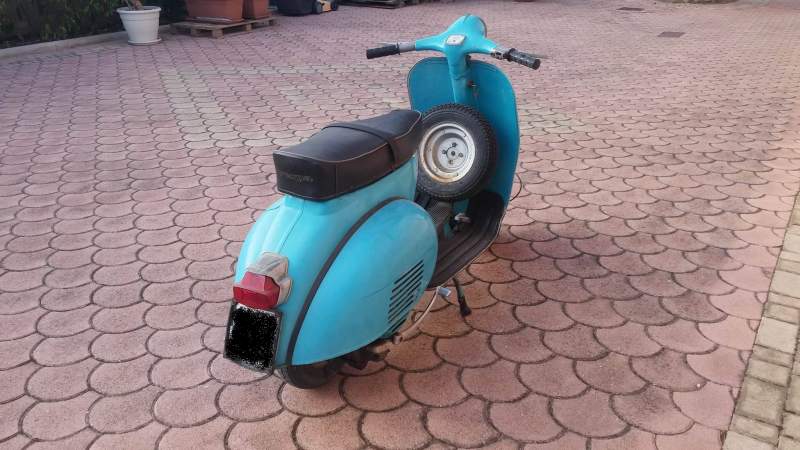

  3. Al momento non mi è possibile smontare il cofano sinistro (ma lo farò appena possibile) che penso sia fissato con dei bulloni, ma guardando sul libretto ho letto che alla voce modello è scritto "VNB1M" ma penso si riferisca al modello del motore... ma ci sono 2 cose che ancora non mi tornano: 1° è il faro di dietro... è strano secondo voi è originale? 2° la sella, sto vedendo che molte vespe di quell' anno hanno 2 selle staccate, una per il passeggero e l'altra per il guidatore.

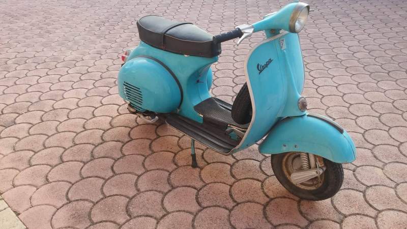

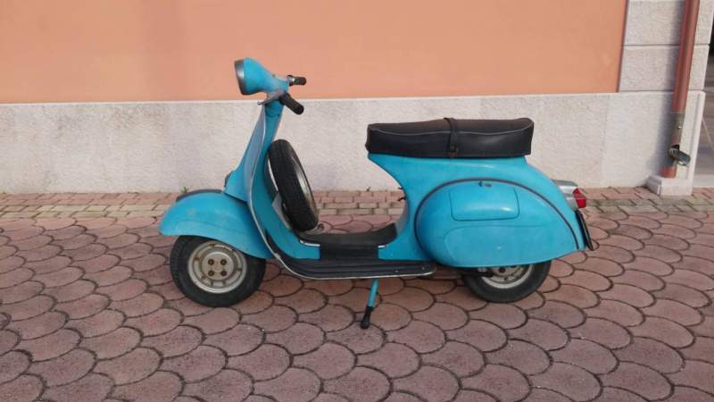

  5. Salve raga, sono nuovo, sapete dirmi il modello esatto di questa vespa 125 del 1962? Ho cercato da tutte le parti ma sembra non avere un nome del modello Qualcuno può aiutarmi? Premetto che è stato modificato il colore tanti anni fa, il suo colore originale era un grigio chiaro (ma non ho idea di quale possa essere)
