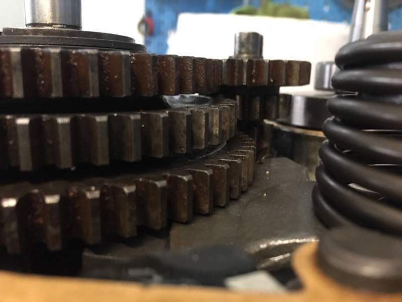

  18. Buonasera mi sono imbattuto in questo post perché mi ero trovato in un problema analogo dove io e il mio amico (piaggio center) abbiamo brillantemente risolto tramite un collezionista che mi ha prestato e poi procurato l'alberino che rimane più corto anche lui infatti adesso insieme all'alberello con su la crociera a due griffe e le 3 marce combacia perfettamente mentre prima scappava la prima perché appunto più lungo di qualche mm Ora noi abbiamo misurato il tutto per quello che si può capire abbiamo risolto con questa interessante scoperta che spero vi possa essere utile
