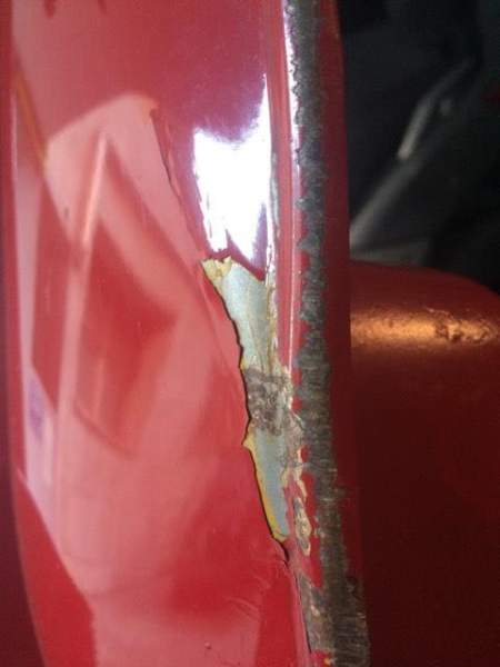

Ciao a tutti, un paio di settimane fa sono caduto con la mia px200e ed oltre a spaccare il bordoscudo in plastica ho abbozzato (sono riuscito a far uscire il bozzo) e graffiato il cofano sinistro. La vespa necessita una riverniciatura totale, ma farò il lavoro in seguito. Il problema è che, sopratutto sul graffio frontale, lo spacco "dilaga" e viene via sempre più vernice. Come posso fermarlo ed evitare che si arruginisca? Non voglio fare un restauro esteticamente chissà quanto valido, giusto sapere che metodi e prodotti utilizzare per evitare l'aumento dei danni. grazie mille! Antonio

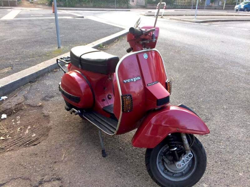

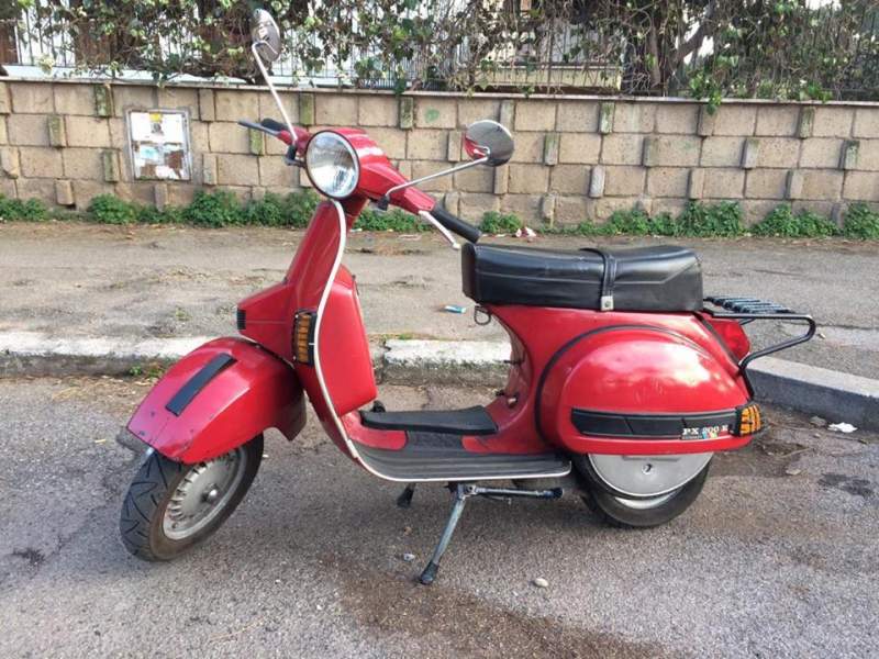

Ciao a tutti! Mi chiamo Antonio, sono di Roma, è il primo post che faccio e mi sembra doveroso scrivere due righe, anche perché grazie a voi ho risolto più di un problema sulla mia vespa . Ho un PX200E dell'84, rosso fed, era di mio padre quando aveva più o meno la mia età (ho 21 anni), poi lui si è trasferito da napoli e la vespa è rimasta lì dimenticata. Mio zio circa un anno fa le ha dato una sistemata ed l'ha fatta ripartire, dopodiché me la sono andata a prendere fino a lì. In effetti, uno dei miei primi giri su due ruote è stato di 200 km su un px di trent'anni fa... Dopodiché (dopo aver preso l' A2 ed aver sistemato la burocrazia) da giugno la guido quasi tutti i giorni e mi fatto innamorare follemente della vespa e della meccanica in generale, le ho fatto anche qualche lavoretto (messo ammortizzatori Bitubo e YSS, pneumatici contitwist, riverniciato qualche pezzo, e qualche riparazione/sostituzione qua e là). Metto qualche foto per presentarvela
