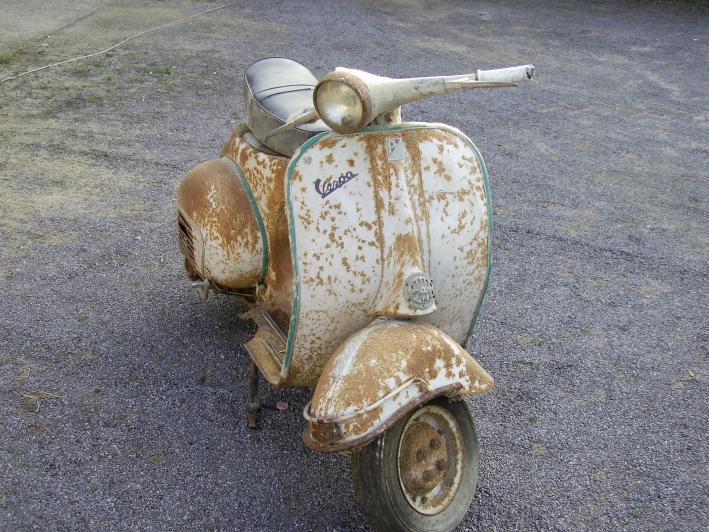

  1. Chiedo scusa, sono andato a ricontrollare e il motore e' un vnb5m
  2. questo è il numero di telaio stampigliato,
  3. questi è quaanto riportato nel libretto: VNB5T 034485 anno di immatricolazione1964 modello del motore VNB4M Omologazione IGM / 134 OM del 13/11/1964 di più non so, per il colore della foto cosa ne dite?
  4. si oggi posso solo caricare una delle foto della vespa prima di essere smontata. domani vedo di caricare qualche inmagine del nuovo colore. rimane il fatto che come dicevo se si guarda quà e la non si hanno certezze, trovo spessissimo che per l'anno 1963 si dice che il colore sia il finale 710. Mentre il grigio chiaro 707 che assomiglia molto più a quello aveva in origine viene dato per l'anno 1962. allora mi domando ma è possibile che ci siano errori nel libretto? cioè che il telaio fosse del anno precedente, e il resto invece del modello a quattro marche?
  5. Buonasera a tutti Grosso guaio. chiedo a tutti quanti mi possano dare una mano. Ho verniciato la mia vespa 125 modello VNBT5 del 1963 (acquiatata da mio padre nel 1964). Dopo un girovagare su tanti forum ero arrivato alla conclusione che il colore della vernice originale dovesse essere il colore Piaggio PIA710 grigo ametista. Non sicuro ho inviato una emai al servisio 'CustomerService@piaggiogroup.com'. dove mi confermavano che il colore era propro il Max Meyer n° 1.298.8710. Ho acquistato la vernice da Colore Amico e sorpresa, vado a ritirare la vespa ma questa a parer mio non ha lo stesso colore che aveva in origine. Capisco che ruggine, ruggine nella memoria messe in sieme fanno confusine. Ma oggi ho cercato ancora e proprio nel sito di colore amico riportano che per il modello e anno della mia vespa il colore doveva essere il PIA707. Non vi inmaginate la delusione, io che come tutti si vole fare il possibile e oltre pre rispettare l'originale. Per chiudere il mio sfogo vi chiedeo cortesemente se potete farmi luce in merito. Vi ringrazio fin da ora un saluto Pierpaolo
