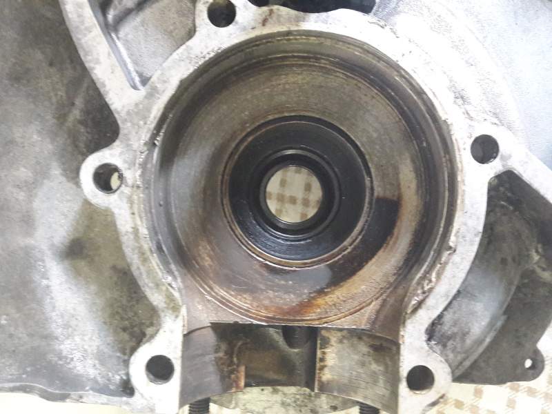

  4. Ciao ragazzi, ho fatto tesoro dei vostri consigli e sono andato da un fabbro. Gli ho fatto saldare un dado poi ho scaldato con un phon da carrozziere e con un paio di martellate se ne è venuto! Insomma, grazie a tutti! Mi avete risolto un problema e ve ne sono grato! Buone feste!
  5. Grazie mille per il consiglio! Domani provo a farmi un giro per recuperare il necessario e ci provo! Non ho il coraggio di provare con cacciaviti e varie ed eventuali..sono sicuro di rovinare il carter!! Grazie mille per i consigli!
  6. Ciao a tutti, ho bisogno di un consiglio esperto! Ho aperto il motore del mio primavera 125, e il Cuscinetto a rulli lato volano si è aperto ed il pezzo con i rulli è rimasto attaccato all'albero mentre la parte esterna del Cuscinetto è rimasta invece nell'incavo del carter . L'albero lo devo cambiare quindi no problema il cuscinetto ma il Cuscinetto nel carter non riesco a toglierlo in nessun modo. Qualcuno mi può consigliare un modo per estrarlo? Vi allego una foto per essere più chiaro. Grazie mille in anticipo a tutti!
