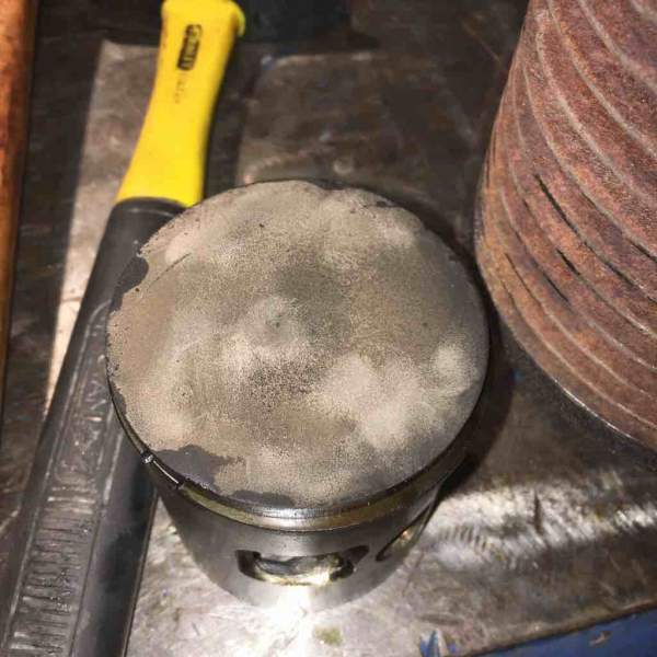

  11. Eh, ci ho pensato anch'io... ma il motore girava abbastanza bene, a bassi giri era un po' affogato, ma sopra un certo regime si beveva e bruciava tutto... basta guardare il pistone, un colpo di pezza ed è venuto come nuovo, era ricoperto di cenere e non dalla solita crosta... penso che comunque sia per la bontà dell olio, anche sui cross è quello che mi ha dato i risultati migliori... Inviato dal mio iPhone utilizzando Tapatalk
  12. Sì 140, fornito di serie con filtro e cornetto polini . Candela visto che la b8es mi sembrava quasi troppo calda per il tipo di strada e di andatura ho montato una br9ecmvx del ktm 125, e così aveva sempre un bel color nocciola [emoji108] Inviato dal mio iPhone utilizzando Tapatalk
  13. Secondo voi eccessiva temperatura o carburazione magra? 200 originale, espansione pinasco, filtro e cornetto polini. Carburazione min. 55 e max 140. Usata per tratti di salita di circa 8 km a full gas. Miscela 1,5% htx 976+. Solo curiosità, ho smontato per passare al 208 polini alluminio! Bye
